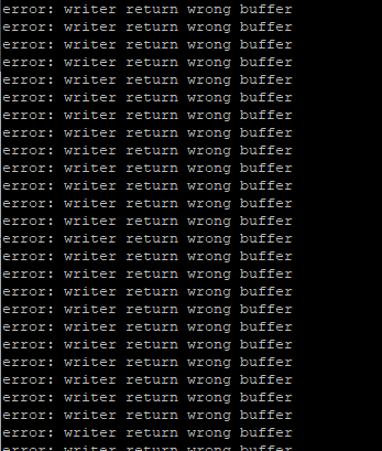

再來目前跑"vi==>encode==>rtsp"的過程,可從VLC看到其影像,但跑一段時間後console會一直出現"error: writer return wrong buffer"(如下圖所示),請問這是什麼原因造成的,我們該如何解決這個問題

    2.error的問題,請問是執行KL730 sdk 預設的app嗎? 請協助提供sdk版本及操作步驟。

    === 問題2 ===
    使用SDK版本:SDK 1.2.1
    sensor:OS05A10(5M, 2560x1920)
    encode stream:
    Strem0:2560x1920, 30fps
    Strem1:320x240, 30fps
    Strem2:2560x1920, 5fps
    操作步驟:(參考streamer code、examples code之步驟)
    1. init video source:VMF_VSRC_Init, VMF_VSRC_Start
    2.init bind: VMF_BIND_Init
    3.init encode: VMF_VENC_OUT_SRB_Setup_Config, VMF_VENC_OUT_SRB_Setup_Config, VMF_VENC_Init, VMF_VENC_ProduceStreamHdrf且產生一個encode recv thread接收encode data(SRB_InitReader, VMF_VENC_Start, VMF_VENC_ProduceStreamHdr, loop:SRB_ReturnReceiveReaderBuff)
    相關參數參考streamer code、examples code與stream.ini進行設定
    rtsp server使用live555 api
    rtsp client使用VLC觀看影像
