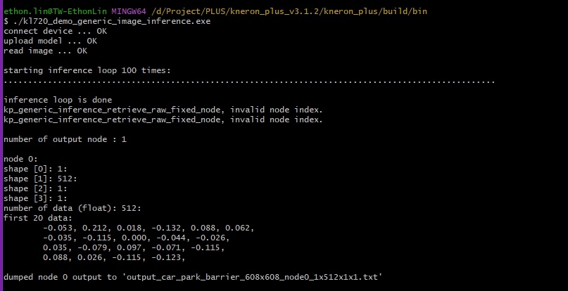

我這邊在720上透過直接修改kl720_demo_generic_image_inference內的模型路徑跑你提供的models_720.nef,看起來是可以正常推論的
(使用PLUS 3.1.2,並事先將720燒入/kneron_plus_v3.1.2/kneron_plus/res/firmware/KL720/中的fw.bin
