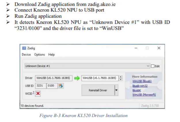

我回去看,發現是更新加速棒韌體的時候有錯誤。我是使用 Zadig 來安裝USB驅動程式,如下圖。先插上加速棒,並開啟 Zadig,偵測到USB ID=3231 0100後,按下Install Driver。

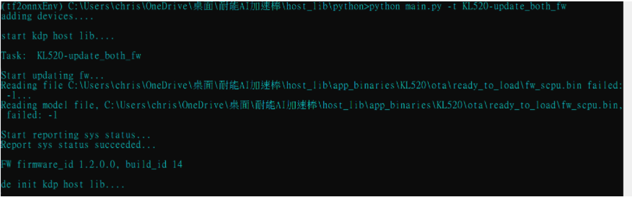

接著跑更新韌體的指令
結果如下圖:
但我不知道怎麼會有這個問題
從燒錄的錯誤訊息來看,你所使用的應該不是競賽專用的host_lib_competition這包專案,其他的host_lib專案內容與使用方法跟競賽的操作手冊可能會有點差異。

我重新下載一次 host_lib 後再執行一次,還是會有一樣的錯誤。
但是我將資料夾路徑改到 "C:/Users/chris" 下,就能成功更新韌體(如下),所以應該是路徑中含有中文的關係。
