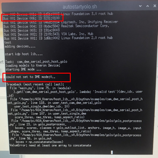

請問我在主機上插入KL520 Dongle 執行程式可正常出現視窗
但重新啟動主機後出現異常,確認是有抓到dongle,請問這是發生什麼狀況呢?
Hi Fred,
確認一下,是原本應用程式與KL520的dongle都可以正常使用,但執行中直接重啟主機後發生這個錯誤現象嗎?
從錯誤訊息推測,錯誤是在執行api.kdp_start_dme_ext 時所發生,表示傳送模型NEF資料給KL520失敗,懷疑是主機重新啟動時dongle沒有完全對應到主機的動作 (因dongle電源是主機所提供) 而導致傳輸失敗,可重新插拔dongle再看是否可以正常執行,插拔後建議間隔幾秒鐘後再執行。

Hi Ethon,
關閉程式後,重啟主機就會發生錯誤現象,
需要按下RESET或將dongle重新插拔後再執行程式就會正常,這有解決方法嗎?
我是使用樹莓派的系統,新架構能夠支援嗎?將 AI Dongle 升級至 KDP2就可以嗎?
目前在kdp架構下(host_lib)的usb driver沒有特別處理這類操作,所以必須重新插拔或reset才能解決。
PLUS (kdp2)架構下有額外處理,且使用fw_loader的架構也更能確保系統穩定性,目前PLUS針對RPi4也有提供對應的工具,建議更新體驗。
