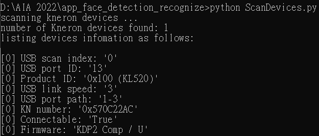

  • 您好,

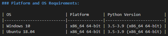

    可以請您確認一下這些嗎? 謝謝!
    -您的Python版本 (app_face_detection_recognize支援Python 3.5-3.9)
    -您的firmware版本(Firmware需要KDP2,如果不是的話需要更新)
    如何更新firmware到KDP2: Upgrade AI Device To KDP2 - Document Center (kneron.com)
  • 我的環境是Windows 10
    Python是安裝目前最新版的3.10.5
    依照您的說明更新firmware到KDP2(安裝Kneron DFUT,更新在app_face_detection_recognize裡的firmware)
    程式cam_fdfr.py執行成功!
