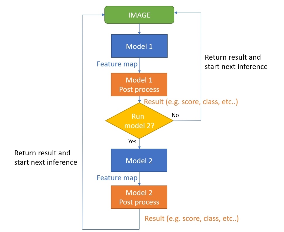

  • Hello,
    想請問將模型改成兩個跟三個yolov5s指的是什麼呢? 即便NEF中有三個模型,執行推論時也只會依據輸入的model ID來對指定的模型做推論。因此,同樣的模型即便包了很多個,若只執行其中的單一模型,速度還是一樣的,唯一會有差異的就是讀取模型的時間會變長。
    一般來說,多模型的使用通常會依據第一個模型的結果來決定是否要執行第二個模型(e.g.車牌辨識:先偵測確認有車牌才會去辨識車牌內的文字為何)
    附上常見的多模型使用流程,若你們使用的場景有所不同,也歡迎再提出討論。
