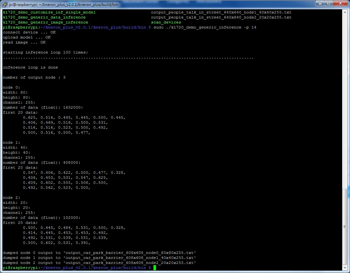

執行c的example是正常的

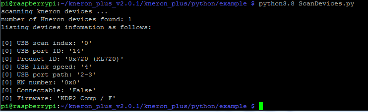

執行python的scan device也正常

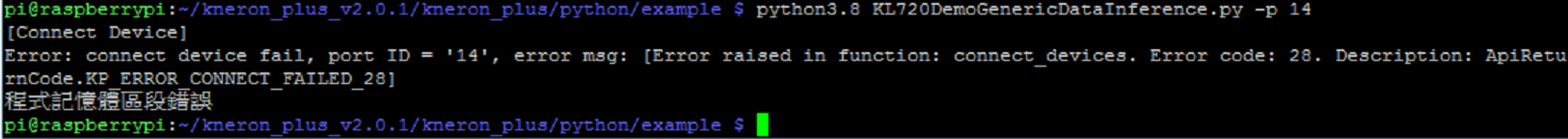

但執行python的其他demo在connect device這步就會發生錯誤
python的其他demo不管怎麼試都是同樣的問題,如果KL720真的連不到,在C的demo應該也會發生問題,但c的demo就正常,用python的scan device也掃的到KL720,但python的demo就是連不到,想知道有沒有什麼解決方法

不知道您是否有設定 USB 權限,看起來這個問題有可能是 USB 權限的問題。
因為您執行 C 有加 sudo。
可是您執行 Python 沒有使用權限。
https://doc.kneron.com/docs/#plus_python/introduction/install_dependency/#3-update-kneron-ai-device-usb-permission-on-ubuntu-and-raspberry-pi (3. Update Kneron AI Device USB Permission on Ubuntu/Raspberry Pi)
