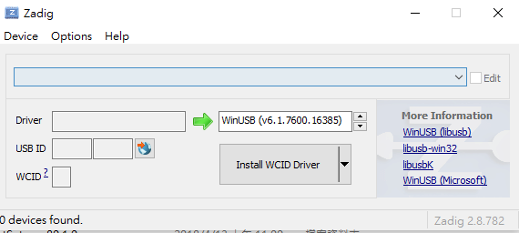

還是沒找到任何裝置,也沒有出現Unkown device
#己插拔數次,也換過筆電,桌機測試~

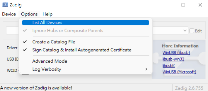

可以在Zadig的Options勾選List All Devices,應該就可以看得到KL520的dongle (unknown device)了。如果沒看到,請再跟我們說,謝謝!
#己插拔數次,也換過筆電,桌機測試~
