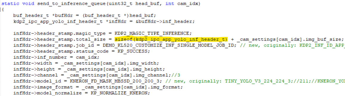

故我將kdp2_host_mipi.c中的send_to_inference_queue()的model id改為 KNERON_FD_MASK_MBSSD_200_200_3、job id改為DEMO_KL520_CUSTOMIZE_INF_MULTIPLE_MODEL_JOB_ID。

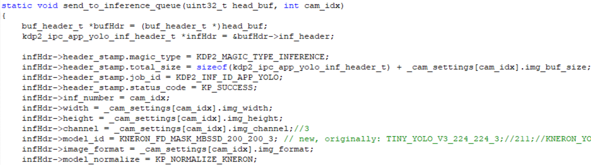

還有,send_to_inference_queue()裡面的total_size是yolo的格式,而demo_customize_inf_single_model和demo_customize_inf_multiple_models (裡面有KNERON_FD_MASK_MBSSD_200_200_3) 用的inference header格式都不一樣,這個也會導致錯誤。

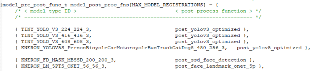

-光是這樣,會有找不到這個model的postprocess,所以會需要到NCPU的model_ftr_table.c加上KNERON_FD_MASK_MBSSD_200_200_3對應的postprocess function,如下圖
