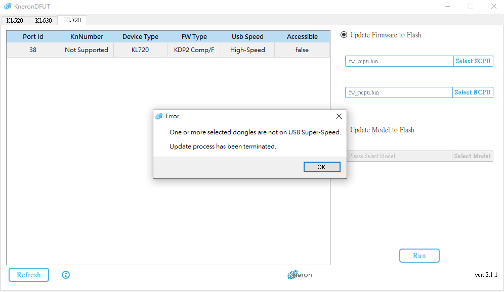

Error: One or more selected dongless are not on USB Super-Speed.
您好,在使用 KneronDFUT 安裝 driver 時遇到 error,如附圖所示,
因為電腦沒有 USB Type-C 接口,因此使用 USB Type-A to C 的轉接頭 (支援USB 3.0) ,
想請問利用這種方式是可行的嗎? 或是有其他可行方案,謝謝。
  • 您好,使用轉接頭將TypeC轉成TypeA是可行的,但從您的截圖來看,KL720依舊被降速成USB2.0 (High-Speed)
    還請針對KL720的接線、轉接頭以及連接電腦時使用的usb port進行檢查,當中只要有一部分不符合usb3.0的規範整體就會被降速成USB2.0

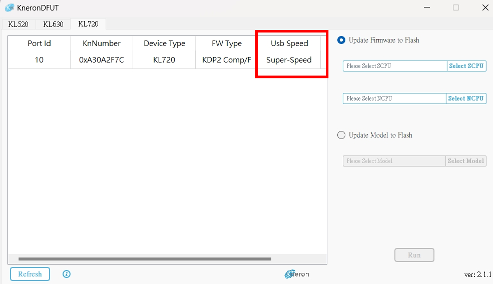

    若成功以USB3.0連接上的話,畫面將會顯示Super-Speed
