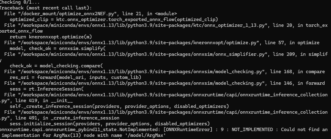

我打算將ONNX進行optimize並轉NEF檔案的時候,一開始使用Toolchain裡面的code,但有遇到一些版本不支援或是onnx2onnx_flow不在被支持的問題,所以我寫幫CLIP寫了一個類似概念的optimize 和convert的 code。
關於「Checking 0/1...」的説明,這是一個Fixed-point analysis。我之前進行圖片data input到模型時,正在處理圖片時的output(接下來會噴出59張圖片處理的結果),但這時終端機出現關於 ArgMax(13)的問題。我查了這個error的相關資訊,這問題是出在 onnxruntime 無法處理 ArgMax 操作節點,可能是由於 onnxruntime 的後端不支持該操作?
但我將Toolchain裡面的onnxruntime升級,但依舊出現同樣的error。github裡的code是我嘗試用“跳過該節點的infernce”的嘗試(可是由於我的電腦memory不足,無法跑完這個嘗試,終端機跑到一半會出現"Killed")。所以想請問一下這問題該怎麼解決?謝謝!
  • 您好,
    模型有KL720不支援的operators,像是Gather、Cast、Unsqueeze。我們會建議您將不支援的operators替換掉,然後重新做訓練,或是直接更換模型。
    這個文檔有我們支援的operators,可以提供給您做參考: Hardware Supported Operators - Document Center (kneron.com)
    還有,在轉換模型的時候,我們建議您也可以在同一個script裡面用E2E simulator (ktc.inference())檢查onnx、bie、nef,理論上如果轉換模型成功的話,這些也都要通過喔。

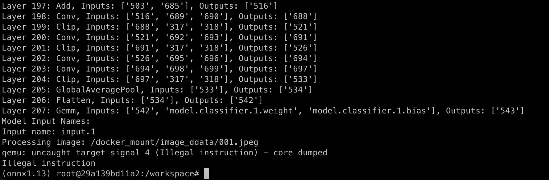

    我目前使用您建議的MobileNet和網址裡面提及的V2模型
    我目前已經進行到E2E的Simulator Check (Floating Point),接著我碰到以下問題:
    我之前有把模型的layer跟Aru print出來並和 Hardware Supported Operators - Document Center (kneron.com)進行對照,沒有發現有任何不符合的部分,但在進行這份e2e測試時卻出現Illegal instruction,所以想請問一下這問題該怎麼解決,謝謝!辛苦了!

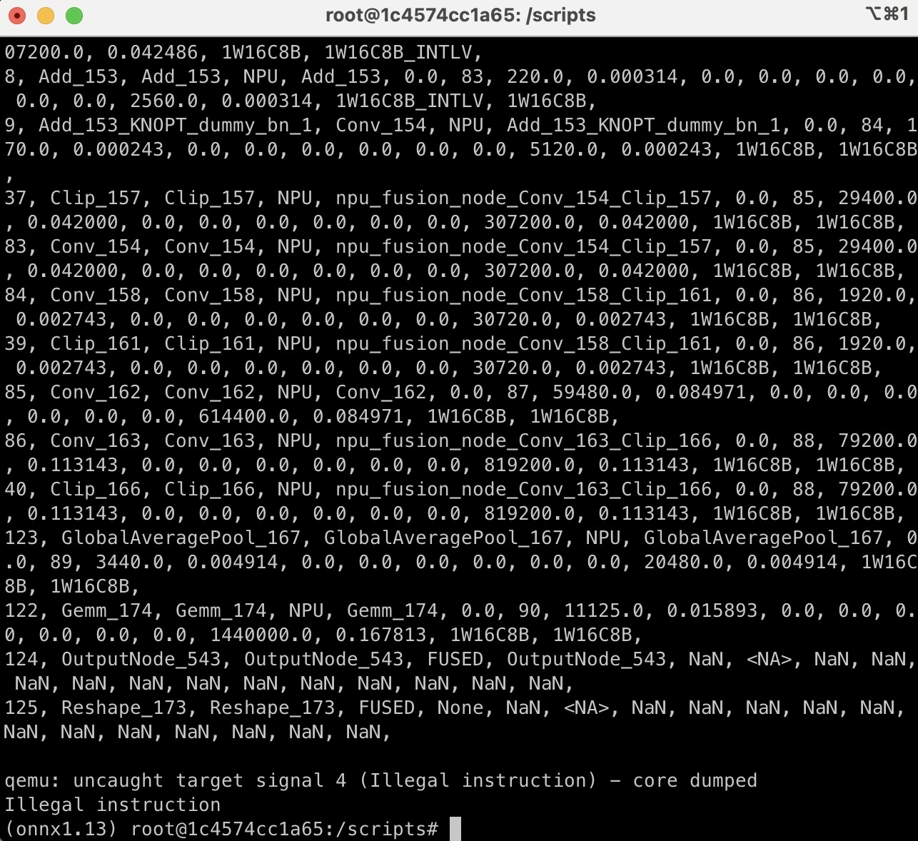

  • 在上面那份IP的.html中的OutputNode_543跟Reshape_173顯示出來是NaN,但是我查Hardware Supported Operators - Document Center (kneron.com)裡面沒有提到OutputNode,然後Reshape的部分是顯示除了520之外都支援。

    雖然KL720會支持Reshape,但可能問題或限制較多,所以可以嘗試剪掉看看。剪掉後要寫在postprocess裡面把剪掉的operators加回來。
  • 您好,非常感謝你的幫忙!但我運行了原來這份程式碼,還是會遇到一樣的問題,出現Illegal instruction的error,以下是跑e2e_simulator_convert_model的截圖
    不確定是不是因為硬體問題導致的?(我的電腦是mackbook air M1)
    所以想請問是否方便跟您用雲端連結來拿跑出來的這份NEF檔案嗎?謝謝!
  • 我使用的指令是:「docker run --rm -it -v "/Volumes/One Touch/Kneron:/mnt/kneron" -v "/Users/hanyanc/Documents/ppthon/python-training:/scripts" kneron/toolchain:latest」
    我的docker image也是v0.25.1
    「/Users/hanyanc/Documents/ppthon/python-training」:是我放我的e2e_simulator.py的地方。
    「/Volumes/One Touch/Kneron」:是我放optimized_MobileNetV2.onnx模型跟image_ddata(image_ddata裡面有60張圖片,在e2e_simulator_convert_model.py裡面和您一樣只用002.jpg)
    想請問是因為Macbookair的電腦架構是 ARM 架構,而非x86_64 架構導致的嗎QQ
  • 您好,
    是的,Kneron toolchain的binary都是針對x86_64的架構編譯的,在ARM上跑不了 (除非ARM上的docker可以模擬x86_64的指令)。我們建議您使用x86_64的環境喔

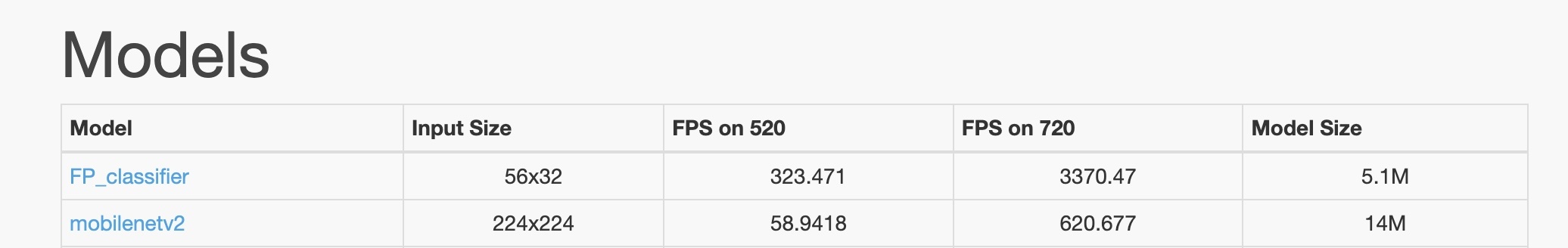

    我們的文檔裡有一張表有放其它模型的performance數據可以提供您參考 (確定可以通過toolchain):
    Hardware Performance - Document Center (kneron.com)
    不好意思我們沒有特別推薦模型,因為這個要看您自己應用的需求(速度、精度)。您可以根據自己的需求訓練修改模型,並生成onnx後使用IP Evaluator確認能不能通過toolchain。感謝您的理解!
