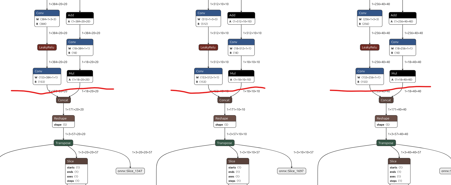

- KL730是否可以使用pose model?
- 我們是用yolov7-pose加上官方的參數修正進行訓練。onnx以之前的經驗,transpose下的節點要刪除。但只有底下才有sigmod的節點,這樣我是否要再加上sigmod?以上的操作是否正確?
- 轉成NEF後,EVB的code是否需要進行修改?因為我看mode_id 211有為detection 640 640的model作處理。
因為onnx的大小超過附件,因此就不附上了。圖片是model的部份。

2 我們建議剪掉onnx模型中Concat以下的operators:
剪掉的operators,都會需要在postprocess加回去。
