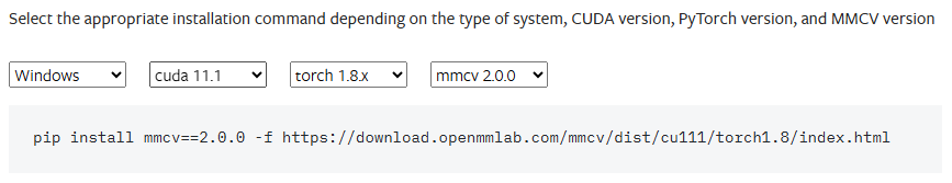

這個文檔現在已不支援,需要麻煩您用之前的mmcv版本,要與您的CUDA版本對應。下載的command是:
pip install mmcv-full==1.5.0 -f https://download.openmmlab.com/mmcv/dist/{cu_version}/{torch_version}/index.html
如下圖,不過是用mmcv-full,mmcv版本為1.5.0,官網應該會寫哪一些cuda版本對應哪一些pytorch版本
要安裝的mmcv-full (不是mmcv-lite) 可以參考這個網站: Build MMCV from source — mmcv 2.2.0 documentation
我們建議您的pytorch版本使用1.7.0~1.7.1,mmcv-full版本用1.5.0,還有一些另外要安裝的packages,例如: onnxruntime, onnx (版本1.8.1), protobuf (版本3.20.0), onnx-simplifier, etc.
