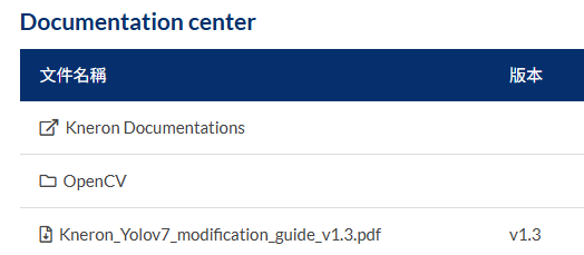

    不好意思,我們沒有修改過yolov5s模型的source code。我們的開發中心是有yolov7的modification說明,但是沒有yolov5s的。
    可以請您說明一下nef模型無法直接使用的原因嗎? 是指nef結果不佳,還是用nef推論會有error呢? 另外,Onnx模型的推論結果正確嗎?
    Update: 關於yolov5,我們是有這個文檔,也有附上模型: Object detection yolov5 - Document Center,不過也沒有source code。
