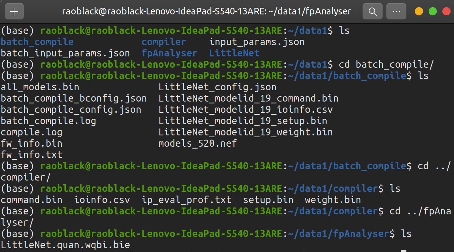

最後得到的檔案如下
請問要怎麼使用 models_520.nef 呢??

來將 .nef 放進去 KL520 stem 中來預測,不過我compile出來的檔案中,並沒有fw_ncpu.bin 與fw_scpu.bin
請問要如何得到 fw_ncpu.bin 與 fw_scpu.bin呢?

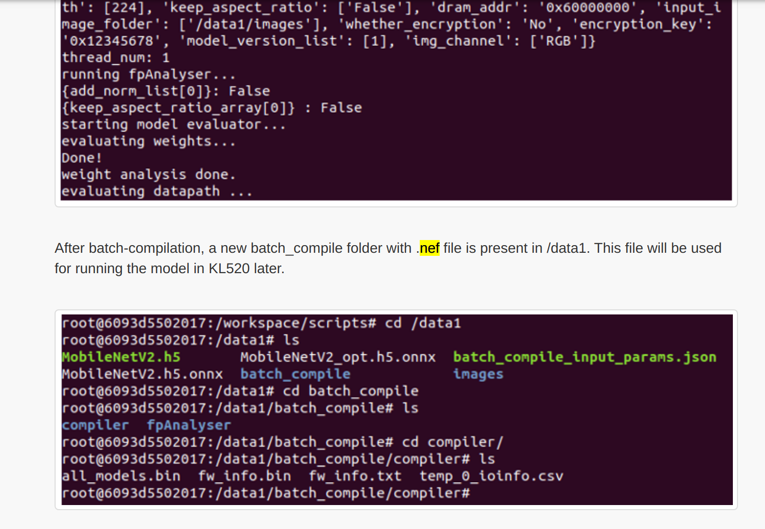

6.3 中按照教學跑出來的結果,並沒有包含.nef 檔案,如下圖所示

  • 有關NEF生成的部分,Toolchain v0.14.1的步驟為新的做法,http://doc.kneron.com/docs/#520_1.4.0.0/getting_start/#520_1.4.0.0/getting_start/的6.3為舊的作法,需要正確的填寫兩個json的設定才可以生成NEF,但兩種做法結果是一樣的,擇一即可

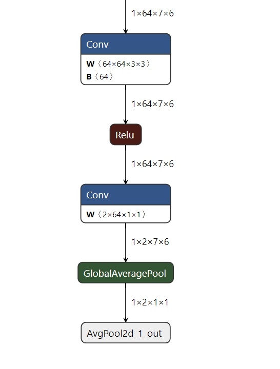

    要執行NEF的inference可以透過DME mode,DME的部分可參考http://doc.kneron.com/docs/#520_1.4.0.0/getting_start/#7-run-model-binaries-in-dme-mode的說明,當中的RAW OUTPUT即為送進toolchain中模型的最後輸出,以LittleNet為例即為最後2x1x1的AvgPool2d_1_out。
    許多模型若是要得到最後的class, score, or bounding box資訊還會需要一些計算,這些計算與神經網路無關,所以會放在POST PROCESS中來完成,這部分會因模型而異,所以需要使用者根據自己的模型去完成。

  • 有關batchcompile的做法現在剩兩種 http://doc.kneron.com/docs/#toolchain/manual/#3-toolchain-scripts-usage
    1. 連結中的3.5 Batch-Compile,此步驟會需要先執行3.2 FpAnalyser, Compiler and IpEvaluator產生*.bie,然後在input_batch_compile.json中填入id, version以及bie的路徑即可
    2. 連結中的3.6 FpAnalyser and Batch-Compile (Optional),此步驟可直接從onnx轉成NEF,但相對應的在json中需要填入較多的參數,可參考3.6.1 Fill the input parameters中的圖例
    fw_scpu.bin與fw_ncpu.bin為firmware的binary,只要是KL520的fw binary,不管搭配任何模型大小都會一樣
    DME mode指的是從外部透過usb在inference前將模型(NEF)傳入,故不需要做NEF的燒錄動作,結果會透過USB回傳到你的電腦上,在tiny yolo v3資料夾中的fw_scpu.bin與fw_ncpu.bin就有支援DME功能,因此建議你直接使用
