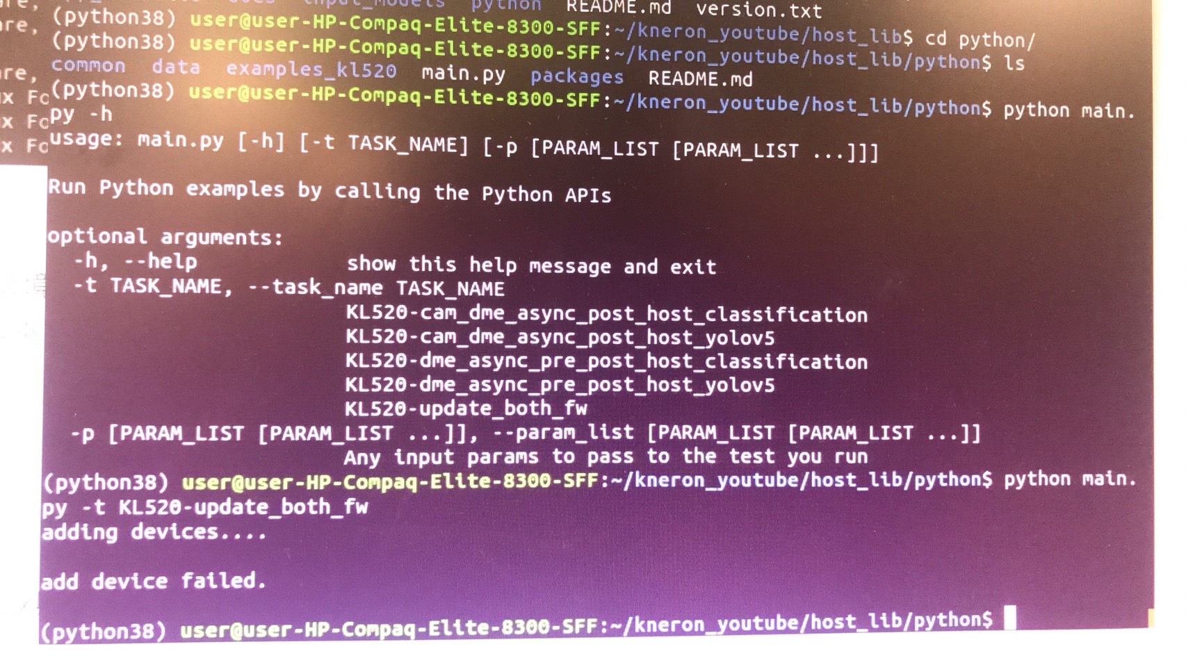

KL520_Update_FW fail
目前執行Kneron_youtube上簡單三步驟 實現你的第一個邊緣AI專案 3, 模型部署
更新韌體的時候會出現add devices failed
lsusb有看到裝置 3231:0100
請問該如何debug?

    1. 所使用的電腦為X86? X64?ARM? 所使用的OS為 Win10? ubuntu? 版本為?
    目前使用ubuntu 18.04.5,windwos是使用Kneron Academy測試,windos端zadig可以偵測到usb,且能正常看到影像

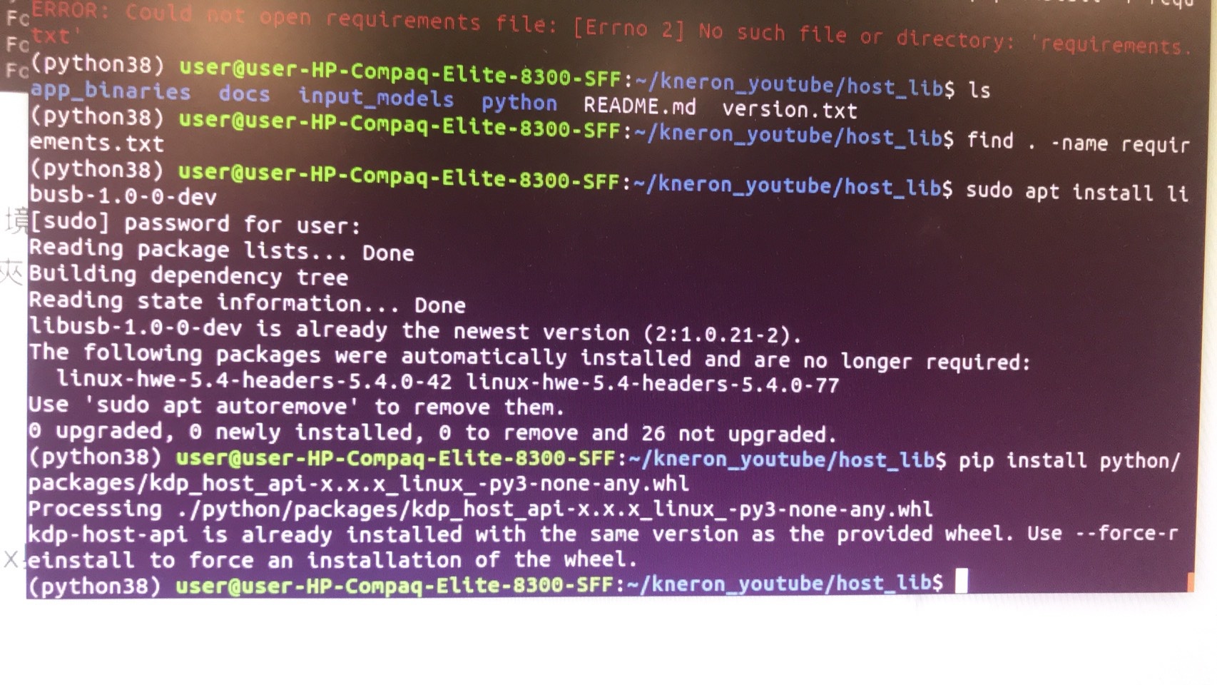

    1. 是否所需要的library使否都有安裝? python是否為3.8以上版本? win底下需安裝zadig,或linux底下需安裝 libusb-1.0-0-dev,whl是否正確安裝
    已安裝libusb-1.0-0-dev與whl

    一樣不行

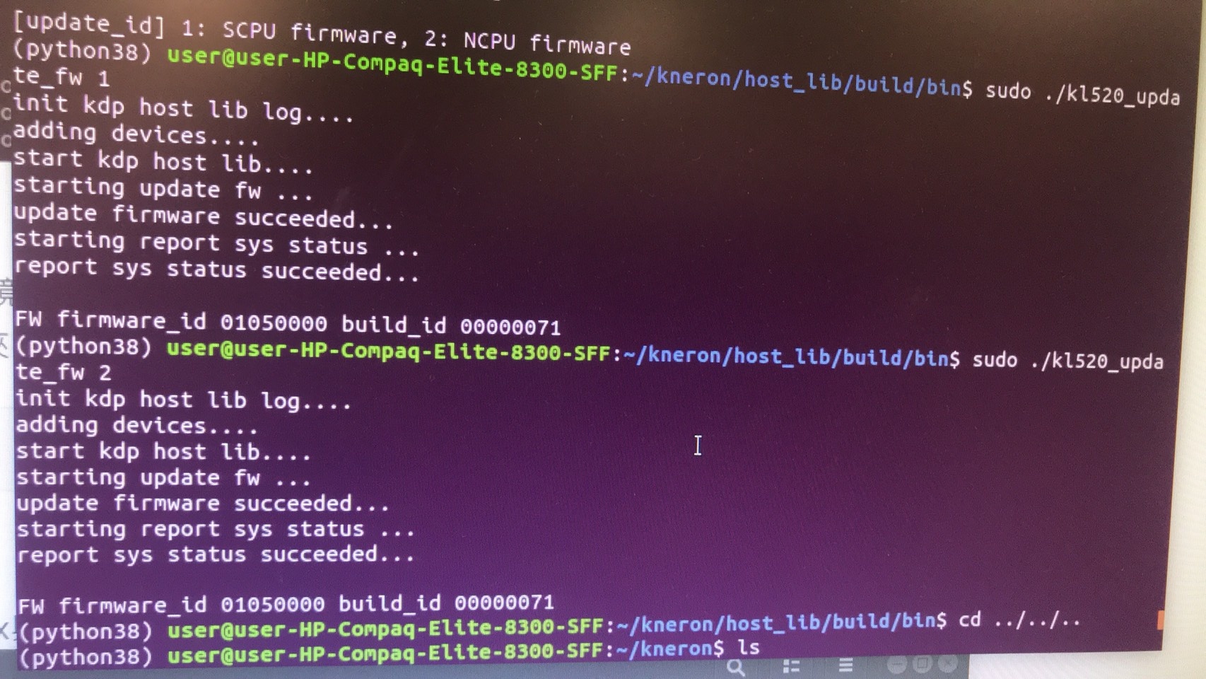

    1. 若確認後還是有問題,是否能提供截圖以方便了解所使用的指令以及錯誤訊息
