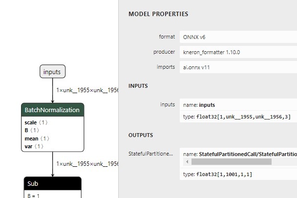

另外,請問您的那張圖片是如何產生的?
謝謝
圖片是用 Netron 模型視覺化工具,可圖示了解模型結構
從模型的截圖來看,模型的解析度並非固定值(1xunk__1955xunk__1956x3),若要在加速棒上執行則需將模型的解析度訂下來後才可執行後續轉換,類似1x224x224x3或其他解析度,請重新輸出模型固定解析度後再跑一次toolchain
我了解了,謝謝

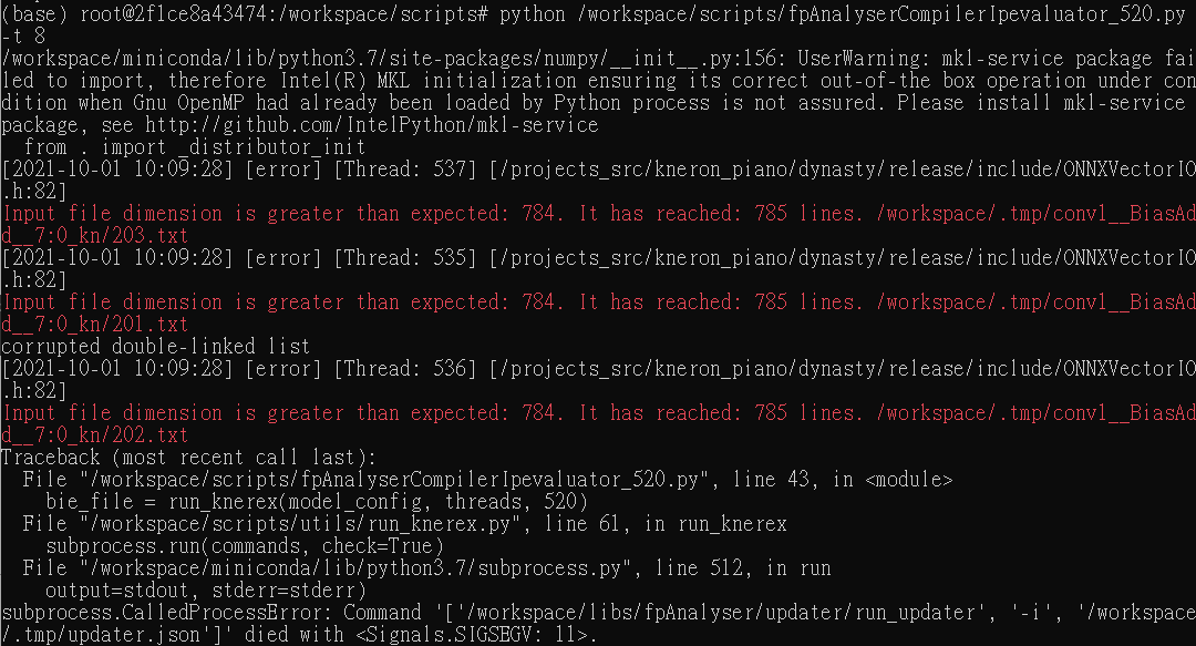

您好,想請問一下我們拿耐能提供的tensorflow model (https://github.com/kneron/ConvertorExamples/tree/master/tensorflow_example)
轉成耐能要的格式後跑下面的指令,將模型轉換成NPU所需架構作最佳化
有成功輸出 target_opt.onnx。
接著照著耐能document center內所述,執行以下步驟
成功產生compiler資料夾
接著執行
卻出現如下的錯誤,請問是example model不能使用嗎?還是有少做什麼步驟?
謝謝。
Hi Jasmine,
fpAnalyserCompilerIpevaluator_520.py在執行時預設會去尋找/data1/input_params.json,或是透過引數-c 輸入json的路徑,script會依據json內的資訊找到對應的onnx與圖片來做量化與編譯
從錯誤訊息來看,模型onnx的input dimesion可能設定有誤,可以先檢查看看,若還是有問題的話,還請你提供你轉出來的onnx與input_params.json方便我們確認

Hi Jasmine,
tensorflow example mnst是黑白的模型
所以"img_channel"要改"L"
了解,謝謝您!

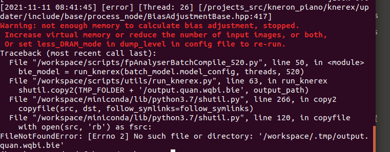

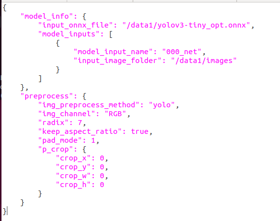

我執行 模型量化發生錯誤
跑到最後跳出錯誤,以下是我json檔內容
一直找不到問題原因,附上json/onnx檔,感謝
模型的轉換會有三個階段 ONNX -> BIE (量化模型) -> NEF (編譯後的量化模型,供KL520 / KL720使用)
依據不同的script可以逐步轉換也可以直接ONNX到NEF,從你使用fpAnalyserBatchCompile_520.py表示你希望從ONNX直接轉換成NEF,這樣的話參數中也需要有量化照片等資訊 (需填寫項目 "input_params")
詳細請參考連結文件中的 B. How to configure the
batch_input_params.json
? 來填寫你的json file
