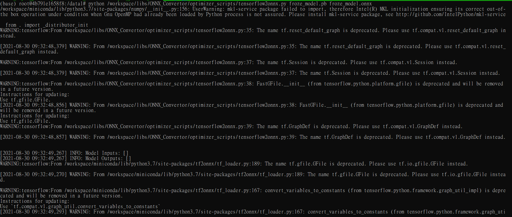

  • 我們用frozen的.pb格式,參照了耐能的github指令,但有錯誤,顯示如下,請問是什麼問題?

    提供的訊息內似乎沒有看到Error的部分?

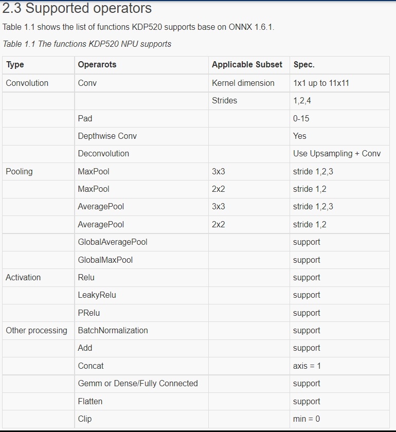

    3. 各layer所使用的operator是否皆為KL520所支援的op,可參考下圖或至網頁章節2.3查看 http://doc.kneron.com/docs/#toolchain/manual/#2-toolchain-docker-overview
    若模型架構皆符合相關規範,卻還是發生錯誤的話,可提供完整的錯誤訊息以及模型檔案,我們這邊可以協助分析

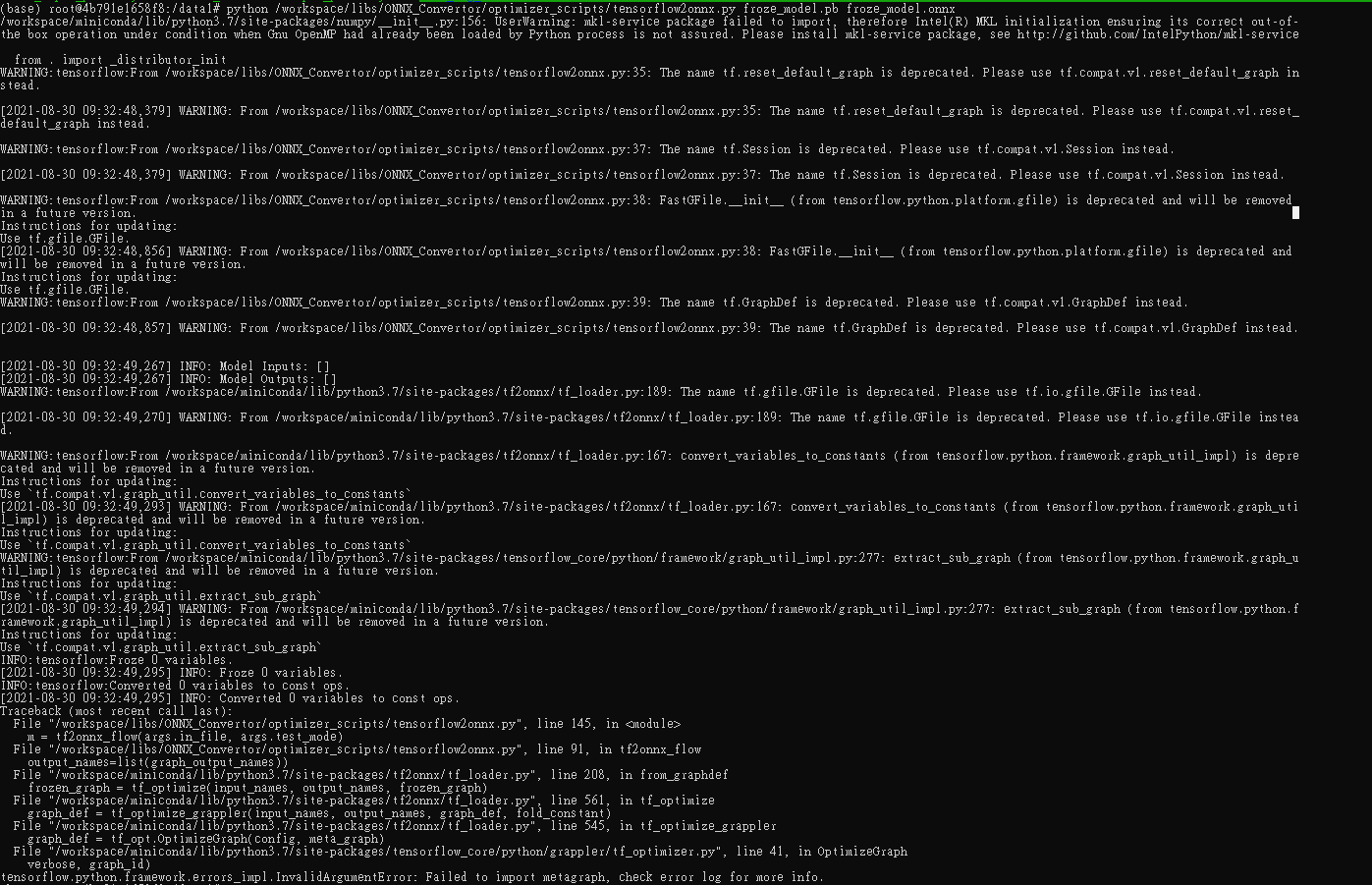

  • 不好意思,下面這張才有正確擷取到error的部分。
    我們再檢查您提供的那三點,謝謝。
