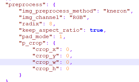

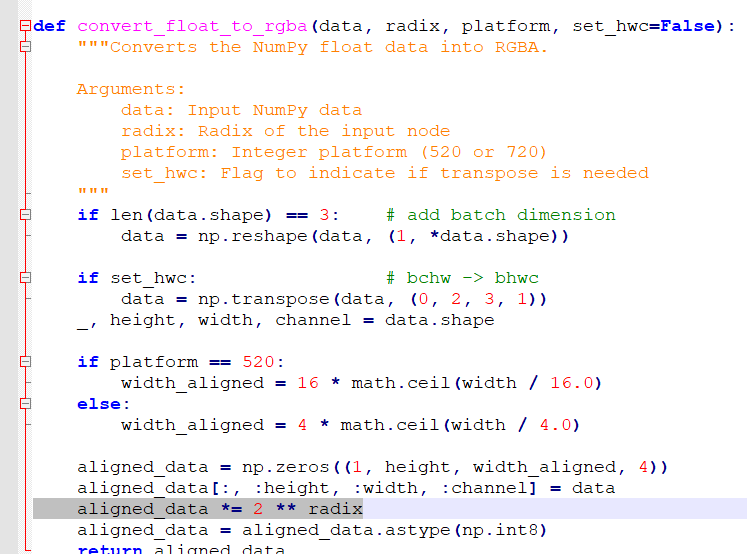

  • 請問這段話是指當運行dme_async_pre_post_host_classification.py時經過preprocess會進行處理的處理嗎?
    因為我們目前看到對於radix的使用只有在kdp_wrapper.py中的convert_float_to_rgba,且其中(圖一)的radix輸出看到的是8,與input_params.json(圖二)中radix的設定有關嗎?
    我們有需要手動調整radix的值嗎?
    謝謝

    2. function convert_float_to_rgba雖然以radix方式來做rgba的轉換,但這邊可以依照個人習慣的寫法,只要符合上面的說明不用將radix寫在函式裡面也沒關係
    3. radix的公式為 7 – ceil(log2 (abs_max)),在toolchain的input_params.json中設定img_preprocess_method的參數時就會決定了。
