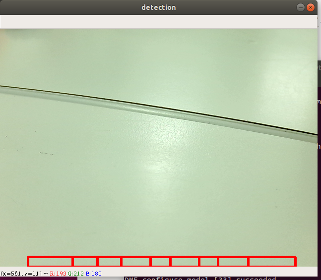

(新手)yoloV3自訓練模型量化後呈現效果不符預期如何排除問題
如圖尚未將物件放入畫面中下方就會挑出一堆紅框

Hi Fred,
結果不如預期有很多可能,常見的錯誤有
若是使用的非耐能提供的tiny yolo v3範例模型,則前後處理部分可能會與範例cam_dme_serial_post_host_yolo.py不相容。
onnx推論的部分,可直接參考toolchain中範例/workspace/examples/LittleNet/python_api_workflow.py,將文件中step 4的程式碼加入來推論
out_data = ktc.kneron_inference([in_data], onnx_file="/data1/yolo.opt.onnx", input_names=["input_1_o0"])
也提醒,即便是onnx的推論,pre /post process還是要針對你的模型修改
框選顏色與類別的部分,可以參考範例專案中的/common/kdp_wrapper.py 中的 def draw_capture_result(),當中,判斷是elif det_type == "yolo"內的class_num = det[5]即為類別,每個數字所代表的類別與你訓練的類別有關,範例預設模型的類別可以參考/common/class_lists/coco_name_lists,框選顏色則可自行設定函式中cv2.rectangle()的參數,詳細操作可在網路上搜尋opencv rectangle的api說明。
