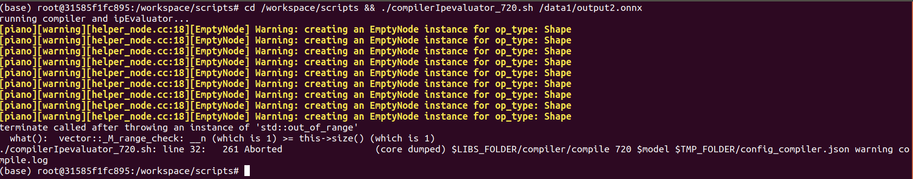

然後使用toolchain要量化成nef,可是發現卡在section 3 驗證模型層的部份!!!!!
現在KL720有支援YOLOv5嗎? 那有什麼層要替換嗎?! 我看toolchain kl720文件有支援concat,可是只有支援concate axis=-1,我用官方yolov5s訓出來的最後一個concat是axis=1,是這個原因嗎?

  • 是的,我就是參考章節2.3才發這篇文的,因為看到有支援,可是跳出錯誤。
    不好意思,我照片中的output2.onnx在這裡,我是使用toolchain裡面的指令
    python /workspace/scripts/convert_model.py onnx /data1/yolov5s.onnx /data1/output2.onnx
    這個跟你指的3.1.5是一樣的吧?!
    因此我的問題是onnx轉換後,還是會產生這個錯誤,再麻煩協助解決了,謝謝。

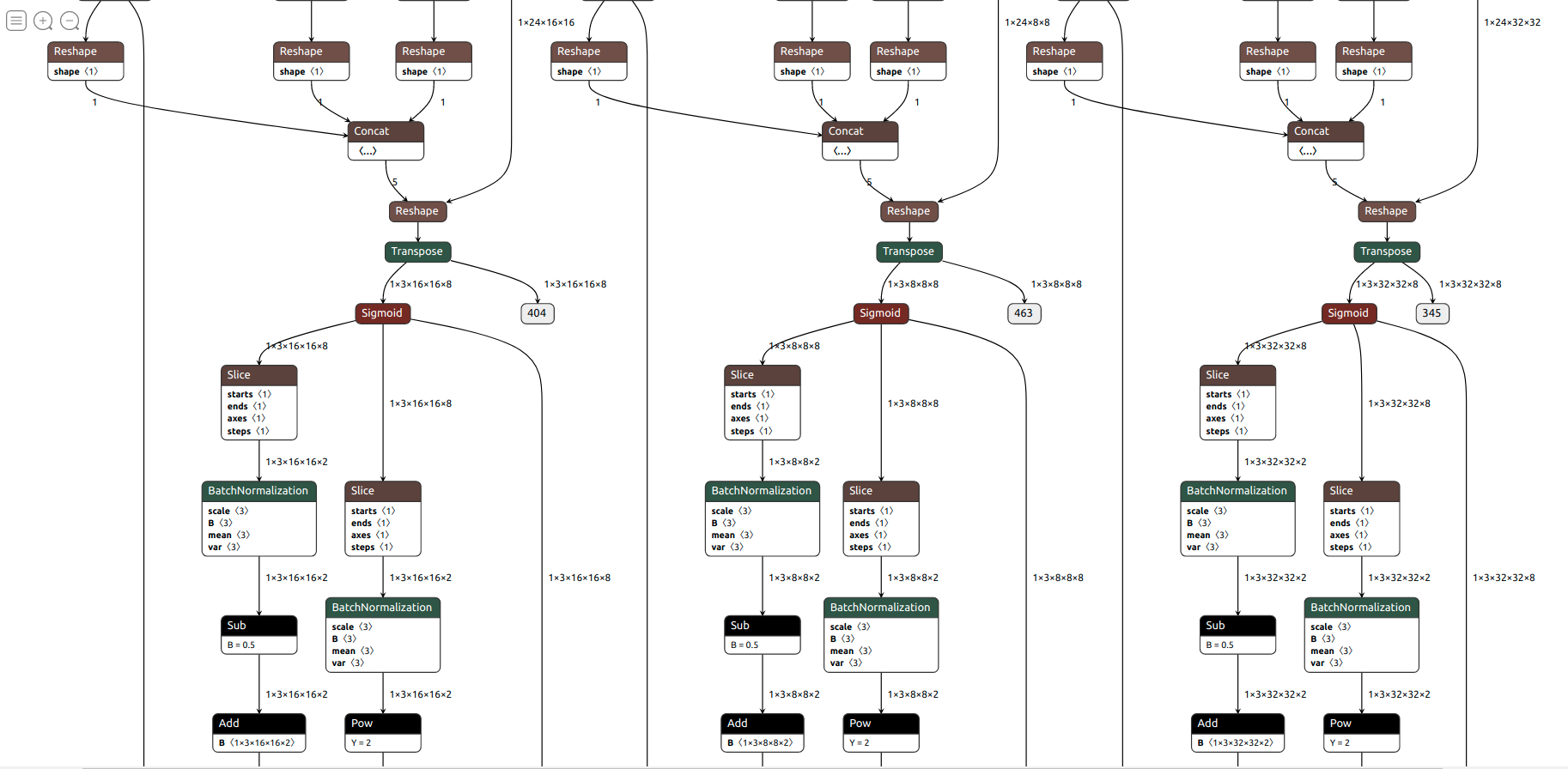

  • 對了,上面提供過的6.0版本yolov5s的output2.onnx 模型,我有嘗試調整最後一層的concat axis=1 變成 concat axis =-1,
    然後現在錯誤變成這樣,好像還是像你說的reshape的關係,可是我要怎麼移除reshape層?
    是reshape後面這些直接移除嗎....?還是說reshape我要用什麼去替代它?
  • 是的,截圖中那些都要移除,相關工作在你收到三個輸出推論結果後再補做即可。
    也提醒,yolov5s中的v4.0~v6.0用的activation是silu,耐能的NPU都不支援,若要使用v4.0~v6.0的話需要先將所有activation改成leakyRelu才行。

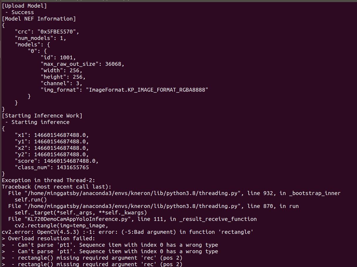

    @Ethon Lin 請問一下 我已經找到之前你們模型的yolov5版本,我從官網的教學裡面的yolov5下去訓的,資料夾內inference.py 測試模型推論正常。
    確實也可以經過docker toolchain量化完成,形成nef
    可是現在遇到一個狀況,經過toolchain量化出來的nef,使用dongle的KL720DemoCamAppYoloInference.py腳本推論會跑出這個錯誤。

    Hello,
    目前examples內的yolo範例主要是針對耐能所提供的yolo NEF做處理,包含model id, post process function 都有相當的限制
    若使用的是我們所提供的training script,建議改使用範例/kneron_plus/python/example_model_zoo/KL720KnModelZooGenericInferenceYolov5.py,也提醒,模型相關的參數如 model_id, image resolution, model input dimension, class list等相關參數需要自行針對修改
    另外,此篇文章主要是要討論模型轉換的部分,若有KL720推論相關的問題,歡迎到KL720專區開新的討論串。

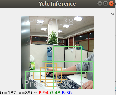

    已經可以在Dongle上跑了,可是遇到一個狀況,我確定只是單純用這範例訓出來的模型會這樣,用預設PLUS的模型不會這樣。
    問題就是,我用tutorial.ipynb的訓出來的模型執行到其中的這段之後
    !python ../exporting/yolov5_export.py --data ../yolov5/data/pretrained_paths_720.yaml
    然後會產生一個yolov5s.pt檔,之後再下
    !python inference.py --data data/pretrained_paths_720.yaml --conf_thres 0.6 --img-path tutorial/demo/yolo_demo.jpg --save-path tutorial/demo/out.jpg
    產生出來的圖片框框都會像是沒經過NMS耶....................同一個物件有兩三個框框................
    我以下圖片是跑在Dongle上,也是這樣,可是我用Dongle預設的nef,不會有這種情況,請問為啥這版訓出來的模型會有這種狀況
    另外我的類別只想要三種。
    !python yolov5_generate_npy.py --input-h 256 --input-w 256
    所以也有可能是這行的原因嗎? 那我應該要怎麼改 yolov5_generate_npy.py 檔案呢?
    麻煩你們協助了,真的謝謝。
  • 建議可以先確認訓練過程中的log數據皆正常合理,
    如果出現不合理的log數據, 可以根據log數據中的發現, 對相應的訓練參數做嘗試與修改(加大訓練數據, 修正數據, 加大epoch ... etc).
