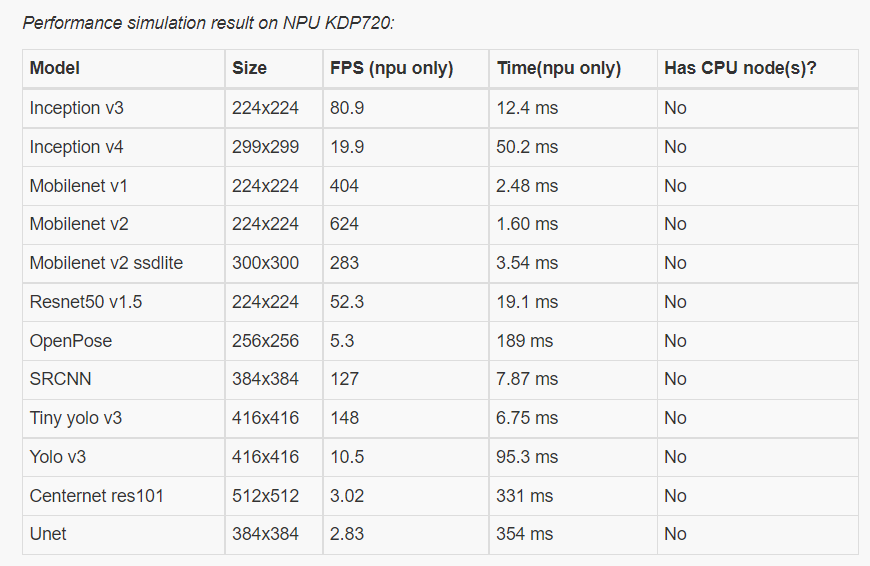

    依照官方在KL720上的測試數據, 看樣子之前官方有使用過openpose來做inference, 這邊想請問能否提供openpose的nef檔?

    我們目前所測試的openpose為客戶端的模型,所以不方便提供,敬請見諒。
