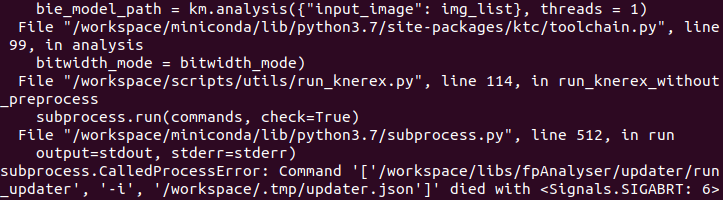

目前在轉換另一個model的時候在km.analysis的時候有發生錯誤
轉換的model架構如下圖
在onnx optimization時有加上--add-bn -t --opt-matmul --no-bn-fusion等參數。
想請問是model的架構有問題還是在轉換的時候哪個步驟做錯了,謝謝。
@Kuan
Hi Kuan,
看了您的錯誤訊息與 model 架構,造成 km.analysis 錯誤原因,初步判斷可能是因為 model 的架構有不符合硬體的架構 (ex. Reshape、Transpose等),或是在轉換 model 沒有成功的 onnx optimize 導致錯誤。
不過,您提供的資訊不好判斷具體情況,可以的話,還請您提供一下您跑的 scripts 還有 model,讓我們能排除錯誤原因,非常感謝!
