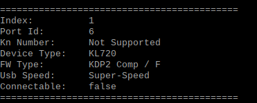

已經編譯並執行 `./DFUT_console` 但是該列表指出裝置不可連接
即使更新了 firmware 也是一樣
執行編譯一起好的 demo 和 python 的 kp 套件 也是出現 Segmentation fault
請問是使用管理者權限執行嗎?
sudo ./DFUT_console
若還是有問題的話,可以提供完整的錯誤訊息截圖嗎? 希望可以包含從輸入指令開始的完整訊息
OK 解決了 是 sudo 的問題
