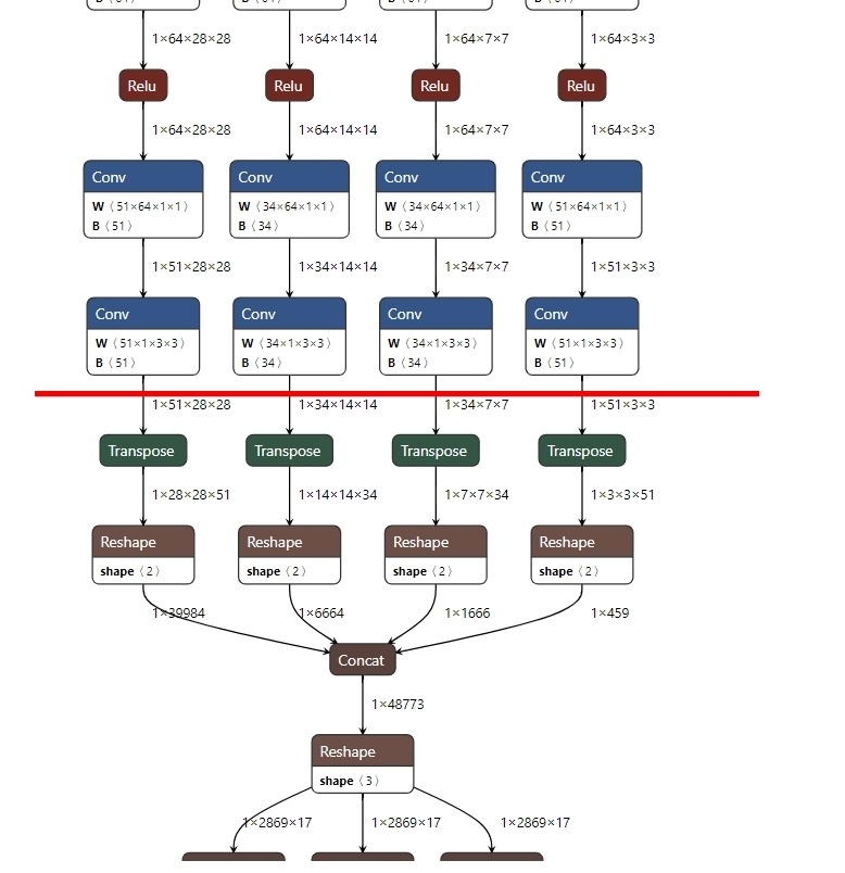

  • Hello,
    想請問你使用的是KL520還是KL720呢?
    初步看起來模型中含有不支援的operator,這可能會導致後續的錯誤,請參考下圖將紅線以下的部分移除,屆時你會拿到四個output data( 51x28x28, 34x14x14, 34x7x7, 51x3x3),再將這四個output node的資料在PC上做後續reshape, concat等非神經網路的操作後就可以拿到你預期的三個結果 (conf, loc, iou)

  • 使用 kl720 執行
    嘗試了切除 transpose 之後的 模型 node 並從新轉換,結果的精准度誤差還是十分大
    在使用 editor.py 進行切除時 因為其中 onnx.utils.polish_model(m) 會出現錯誤 所以執行時會著解掉該行
    以下是切除的指令
    sed '31s/^/# /' libs/ONNX_Convertor/optimizer_scripts/editor.py > libs/ONNX_Convertor/optimizer_scripts/editor_bypass_polish.py

    看過您 onnx 模型轉換的流程,建議您使用 Kneron 最新的 ToolChain docker (kneron/toolchain:v0.17.2) ,還有使用 python API 來轉換模型 (http://doc.kneron.com/docs/#toolchain/manual/)。
    如 Ethon 所描述,因為您的模型中含有不支援的operator,這可能會導致後續轉換時出現錯誤,所以您必須移除不支援的 operators。
    您在使用 editor.py 進行切除,通常不建議您將該行onnx.utils.polish_model(m) 著解掉,因為那個 function 是有用來確認 onnx model 是否符合 onnx 規範的功用,如果出現錯誤訊息,您的 onnx model 可能是不符合 onnx 規範。

    您成功切除後,在最新的 ToolChain docker 就可以順利進行 onnx 模型轉換囉。
  • 您在使用 editor.py 進行切除,通常不建議您將該行onnx.utils.polish_model(m) 著解掉,因為那個 function 是有用來確認 onnx model 是否符合 onnx 規範的功用,如果出現錯誤訊息,您的 onnx model 可能是不符合 onnx 規範。
    關於這點,執行 onnx.utils.polish_model(m) 而發生錯誤的節點,即是我要切除地方,所以導致死結(我不切除不符合規範的節點,就不能轉換,但是該節點使我無法切除)。
    我僅註解第31行的程式碼,editor.py 當中輸出時也有執行 onnx.utils.polish_model(m) (113 行) ,我想最後輸出應該是沒問題的?
