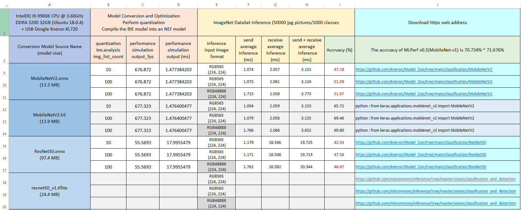

    只是 MobileNetV1/MobileNetV2/Resnet50 都是使用相同ImageNet dataset 5萬張
    有些模型 Accuracy 就不好,有些就能接受(> 68%) 我也理解轉換 8-bit tflite 需要輸入照片越多越好,
    找到max/min值,以便得到更好的8-bit model的zero-point與scale參數, 所以我excel有列10張跟100張的Accuracy區別.
    想問一下MobileNetV1/MobileNetV2/Resnet50 這3個Models 正確的def preprocess(pil_img): 是否相同或不同?
    同樣設定,卻跑出不同的Accuracy. 如果是你們來轉, def preprocess(pil_img) 使用ImageNet dataset 又是如何撰寫 才是正確的作法?

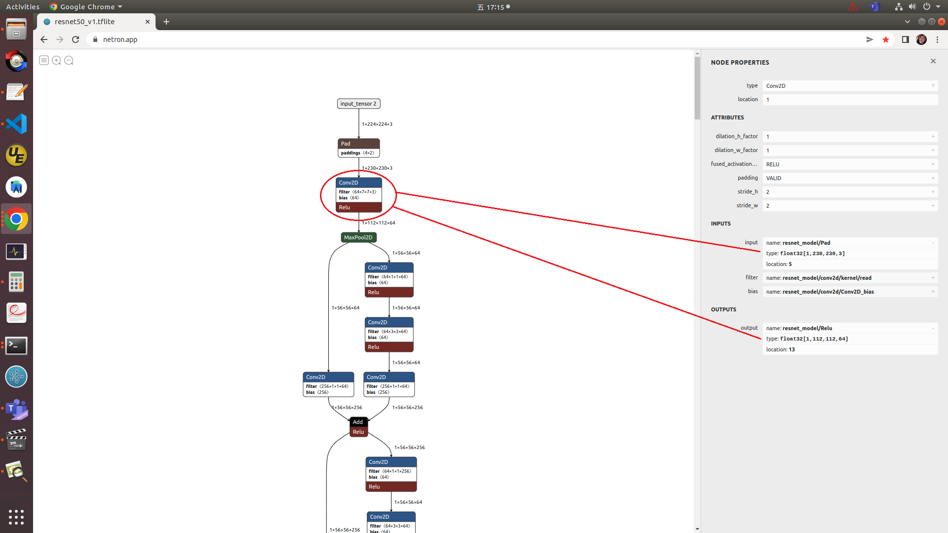

    (1) resnet50_v1.tflite.png (有用Netron檢查Conv2D是float32)

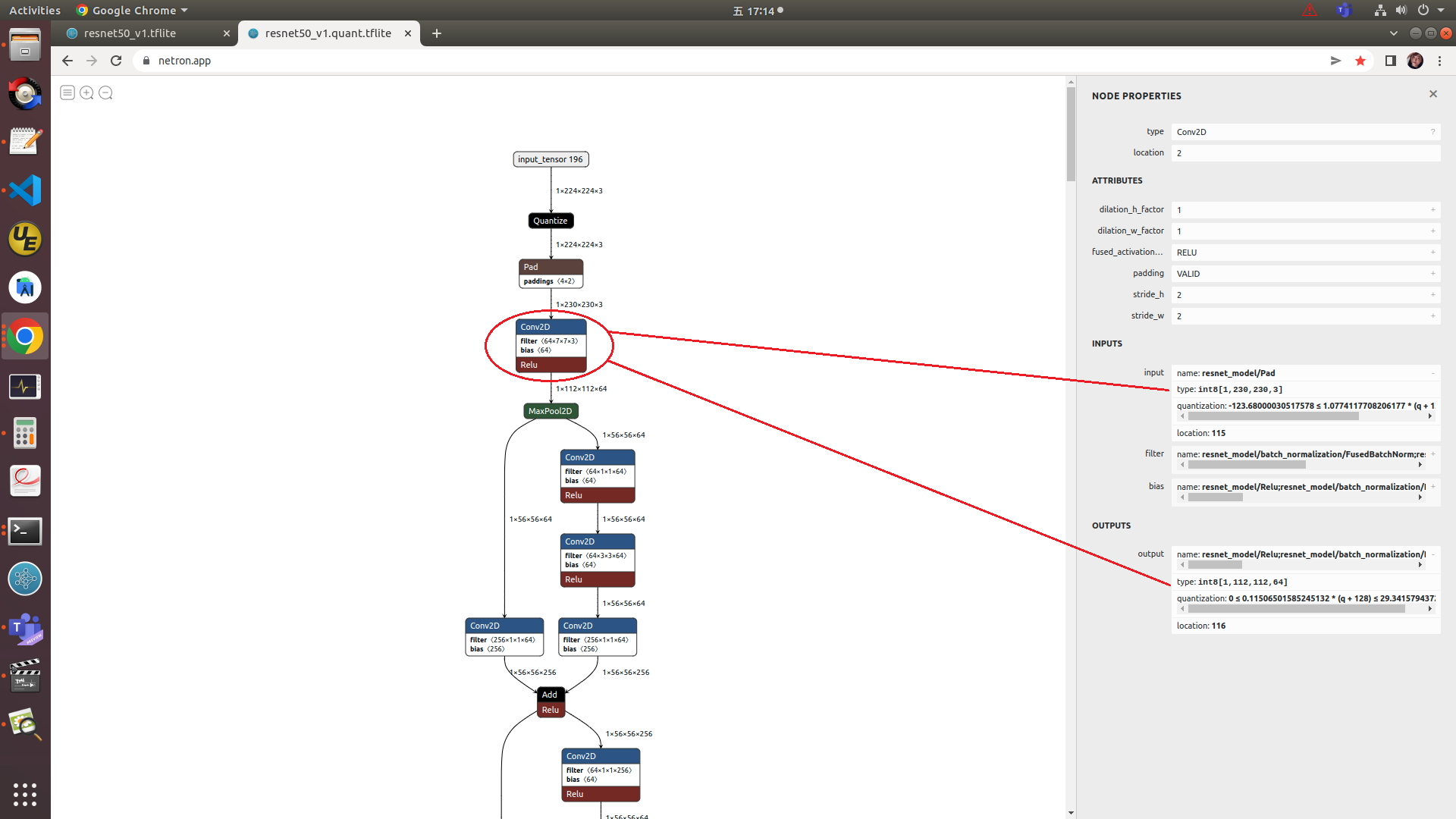

    (2) resnet50_v1.quant.tflite.png (使用converter.target_spec.supported_ops = [tf.lite.OpsSet.TFLITE_BUILTINS_INT8]的結果 Conv2D是int8)
    Q1 : .tgz 附的是 (1) resnet50_v1.tflite, Accuracy不好 是否跟去掉上面Pad 有關? call tflite2onnx_flow() 第二個參數設True.
    m = ktc.onnx_optimizer.tflite2onnx_flow("/data1/resnet50_v1/resnet50_v1.tflite", True, bottom_nodes)
    否則會轉不出來.nef. 會說input格式有問題.
    Q2 : 你說resnet50_v1.tflite是量化過的 model, 可否用Netron指出位置. 我看一下.
    請問如果是量化過的Model 也能成功轉出.nef 嗎? 因為resnet50_v1.tflite 可以轉出.nef 可跑,只是Accuracy不好.

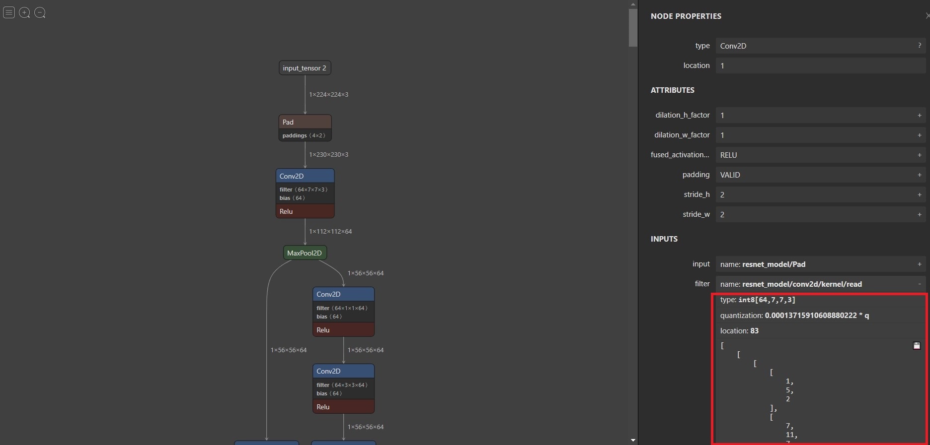

    Q2.
    Netron 指出的位置如圖,點開 filter 的時候可以看得出這個 model 有沒有被量化過。
    目前對於量化過的模型的轉換功能還在初期,所以會建議 tflite model 必須是未量化過的。

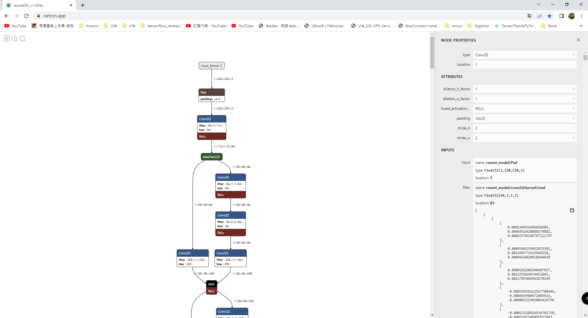

    轉tflite 去掉 converter.optimizations = [tf.lite.Optimize.DEFAULT]
    只保留 tflite_quant_model = converter.convert()
    可得 filter 為 float 格式 :
    但執行 resnet50_v1_tflite_to_nef.py
    結果 Accuracy = 0 % 有空再幫忙看原因為何?
