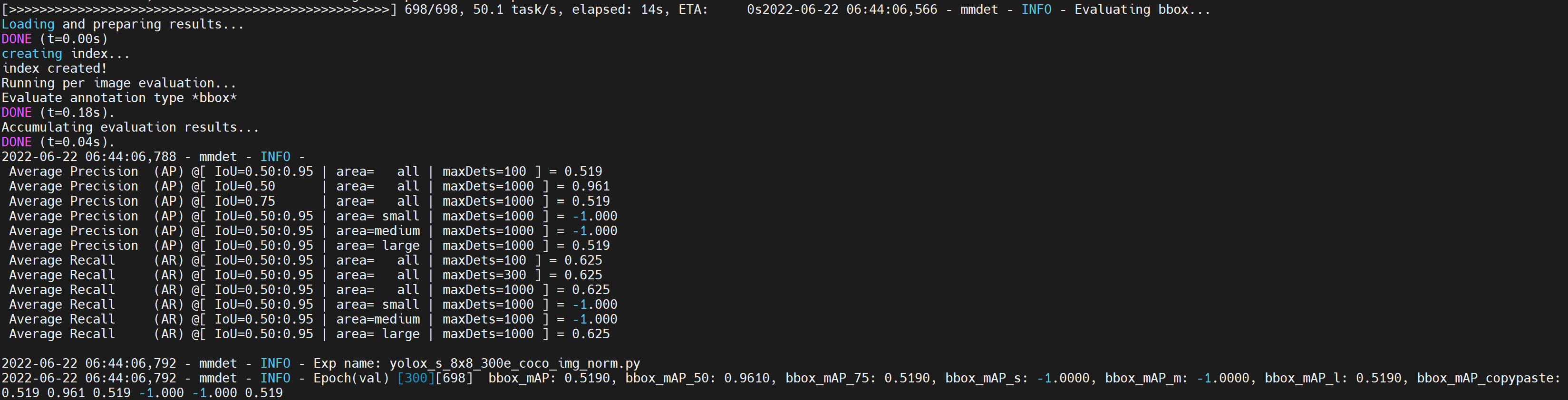

我在後續有用kneron-mmdetection裡面的python tools/train.py configs/yolox/yolox_s_8x8_300e_coco_img_norm.py來重新訓練模型
以下是該模型的評估結果
在做model quantization的時候
我有嘗試使用100張和200張資料
但最後讓KL720推論的時候
卻都偵測不出目標
但在轉檔優化過程中都沒出現什麼錯誤訊息
不知道這部分是不是可能在訓練模型上有問題呢?
謝謝!!

Hi 呂則賢,
我這邊初步推測偵測不出目標的原因是你有修改到 class 種類並設定 2 種,因為 yolox_plus_demo 內的 inference scripts (KL720DemoGenericInferenceYoloX_BypassHwPreProc.py) 是針對預設 class 80,您可以試著修改看看。
或是您是否可以提供您的 onnx、KL720 nef 與 推論的 Scripts 還有相關檔案,也讓我試試。
