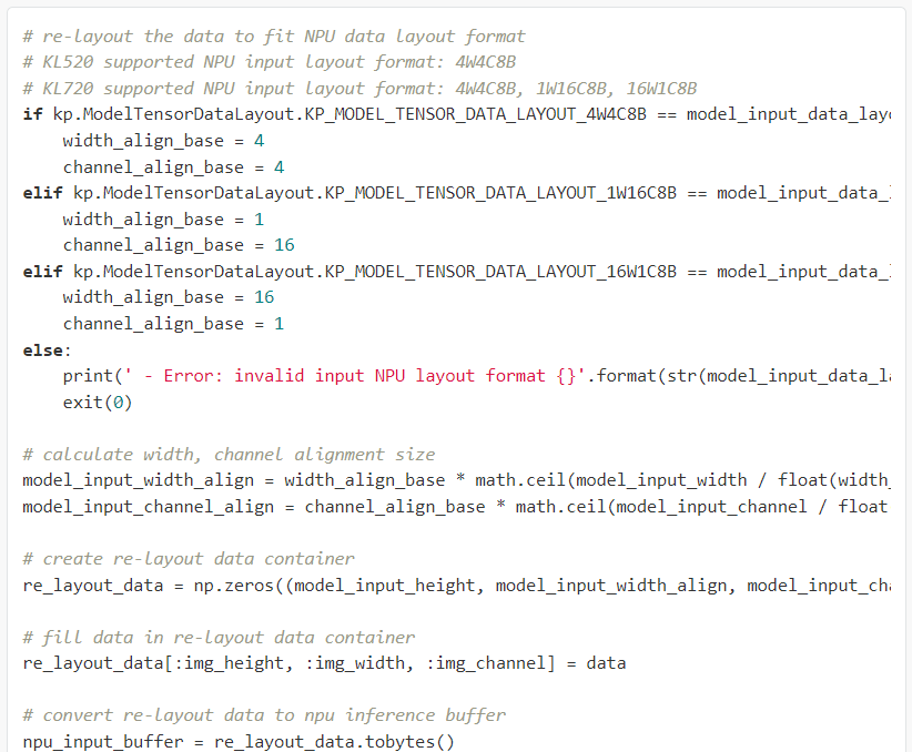

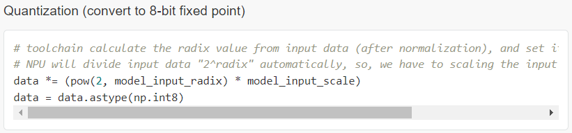

    要inference之前,我們會把float (32 bits)去做浮點到定點(8-bit fixed point)的轉換來量化:
    然後這裡(上面回覆的連結)有說明要如何排列資料,您的layout會需要用KP_MODEL_TENSOR_DATA_LAYOUT_1W16C8B:
    我們其他部門的同事有對您的程式做一些改動,有加上面的步驟來處理data,建議您使用最新的Kneron PLUS 2.0.0來跑跑看(需要注意程式的路徑),也可以參考Kneron PLUS 2.0.0裡面的KL720DemoGenericDataInference.py範例。

    從餵進model前的前置處理動作看來, 是把維度(27, 29, 3)的float轉成(27, 29, 16)的int8, 然後float值乘128
    這樣的話, 我的model是否需要依照這樣的轉換修改train model的test data來重train?
    因為原model依照這樣的轉換, 得到的結果都是(0.9921875, 0.0078125), 跟正確預測出來的結果不同
    Thanks!

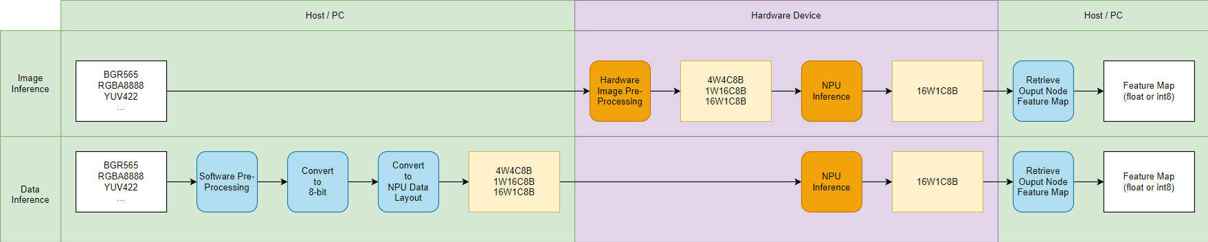

    下面的圖,Data Inference的地方有幾個步驟:
    一般用model去inference的時候,會做Software Pre-Processing,再直接餵進model。用KL720時,Convert to 8-bit跟Convert to NPU Data Layout的步驟是為了讓資料可以符合NPU需要的格式,所以才會去做轉換。您不需要重train,沒關係的。
