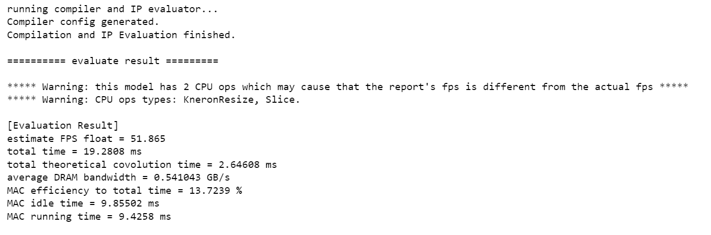

我们目前正在尝试移植一个在APA中用到的关键点模型。这个模型我们目前正在根据Kneron支持的operation进行修改。现在这个版本的模型在 evaluate() 的时候有如下的报警信息:
这个模型有用到Resize的操作,但是没有用到Slice。我不是很确定这里为什么会有针对Slice的报警。另外,这个报警信息是否说明 “Resize”这个操作是可以在CPU上完成的?

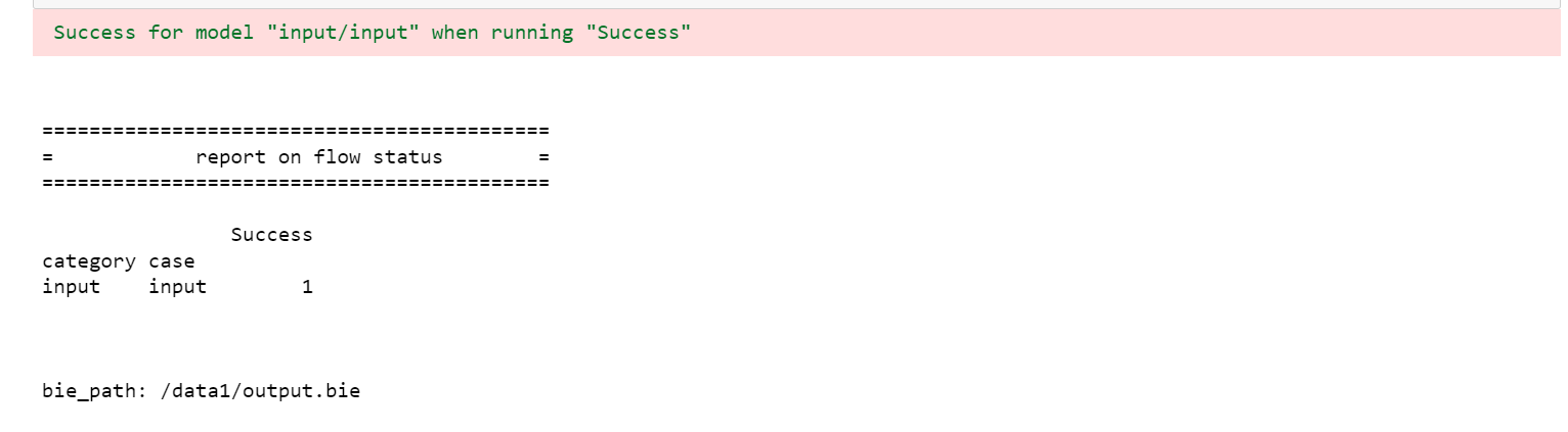

模型的quantization看起来是正常的:

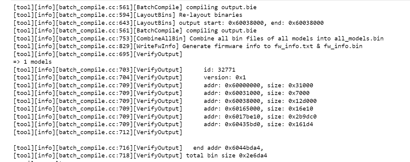

模型的compile也通过了:

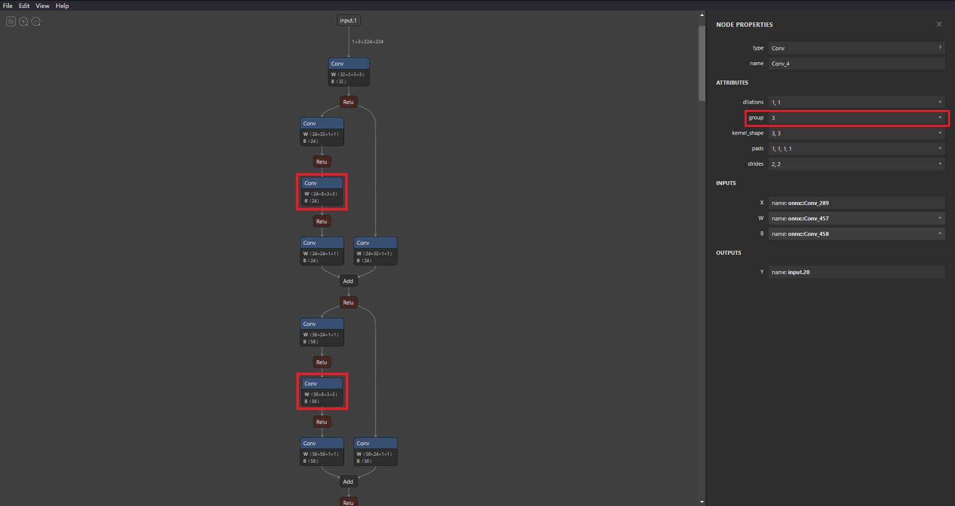

    這個 model (APANetV1_0920.onnx onnx model) 裡面含有較多 KL520 NPU 不支援的 node,主要有兩點問題。
    第一點是 Slice
    造成第一點 CPU ops types : Slice 的原因是,因為 operators Conv name :
    "Conv_4" group->3 、
    "Conv_12" group->7 、
    "Conv_20" group->19、
    "Conv_28" group->19、
    "Conv_35" group->19、
    "Conv_42" group->19、
    "Conv_49" group->46、
    "Conv_57" group->46、
    "Conv_64" group->46、
    "Conv_71" group->46、
    "Conv_78" group->46、
    "Conv_85" group->46、
    "Conv_92" group->46
    其中這些 operator 的 group 會造成 hardware simulation 錯誤,可以的話您可以試試將 group 改為 group = 1 或是 group = batchsize (如下圖),或手動用其他方式實現這個 operators。

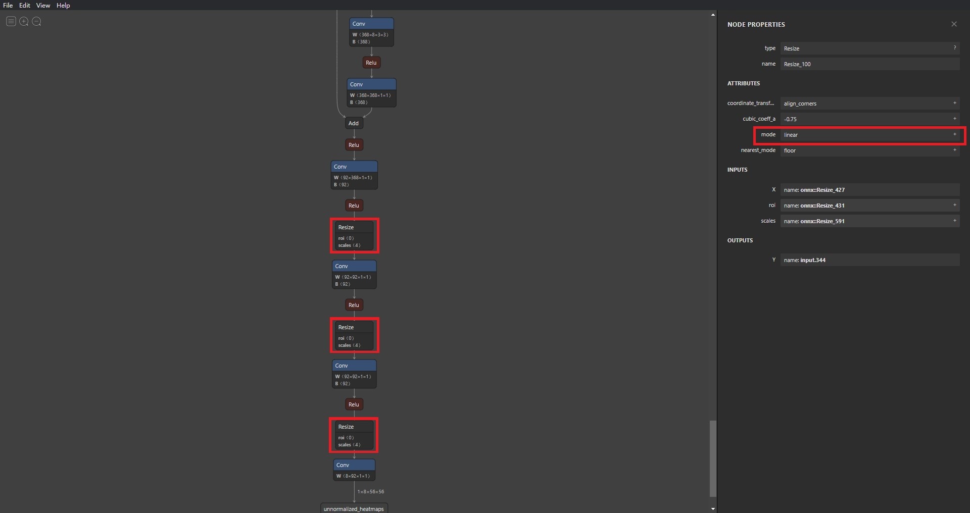

    第二點為 Resize
    造成 CPU ops types: KneronResize 的原因是,因為 operators Resize name :
    "Resize_100"、
    "Resize_104"、
    "Resize_108"
    目前這些 Resize mode 為 linear (如下圖), Kneron ToolChain 尚未 support,這些 operator 均會造成 hardware simulation 錯誤,可以試試把這些 mode 改成 nearest,或手動用其他方式實現這些 operators。
