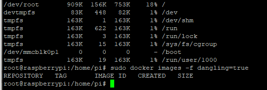

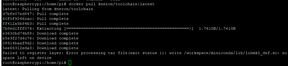

  • 不好意思,請問一下我在raspberry pi4 上面安裝 Docker 並掛載資料,但過程中出現以下錯誤。
    raspberry pi4  的OS 是安裝官方提供的:https://www.kneron.com/en/support/developers/
    想請教一下有什麼辦法能解決嗎? 我查看可用空間,看起來都正常。
  • Hi,
    這個問題如果在docker那邊問,可能會有比較好的答案,但是您可以試著跑跑看docker image prune,這會刪除沒有在用的container。或是docker rmi $(docker images -q --filter "dangling=true"),這會移除dangling images。
    或者您可以確認當初安裝raspberry pi時給它的空間設定 (請參照: Toolchain Manual - Document Center (kneron.com)),也可以確認您的記憶體空間的分配,有可能不足。建議您先使用Ubuntu的docker轉換模型,再將模型放到raspberry pi裡跑。
