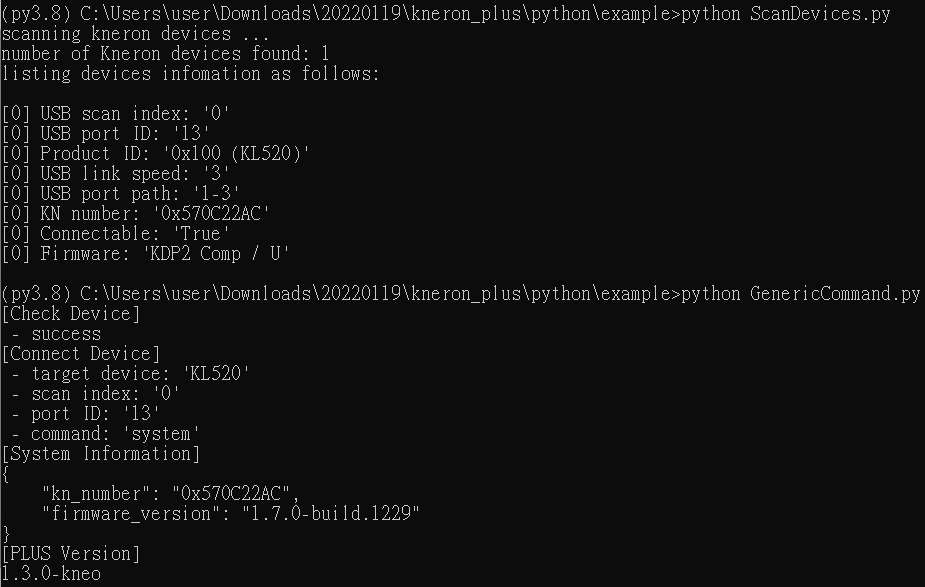

    Hi @Maria Chen 感謝你的回應
    可以跟您請教一下您的OS版本嗎 (Windows, Linux, etc.)? Windows 11 之前都可以用
    還有,您的KL520的USB加速棒是如何與您的電腦連接的呢? 您的電腦現在有連接著很多其他的東西嗎?
    只有接著 520 與 Webcam
    ScanDevices.py
    scanning kneron devices ...
    number of Kneron devices found: 1
    listing devices infomation as follows:
    [0] USB scan index: '0'
    [0] USB port ID: '9'
    [0] Product ID: '0x100 (KL520)'
    [0] USB link speed: '3'
    [0] USB port path: '1-2'
    [0] KN number: '0xBE0A170C'
    [0] Connectable: 'True'
    [0] Firmware: 'KDP2 Comp / U'
        check device USB speed (Recommend run KL520 at high speed)

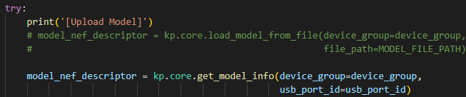

        upload model to device
        try:
            print('[Upload Model]')
            # model_nef_descriptor = kp.core.load_model_from_file(device_group=device_group,
            #                                                     file_path=MODEL_FILE_PATH)
            model_nef_descriptor = kp.core.get_model_info(device_group=device_group,
                                                          usb_port_id=usb_port_id)
            print(' - Success')
            print('[Model NEF Information]')
            # print(model_nef_descriptor)
        except kp.ApiKPException as exception:
            print('Error: upload model failed, error = \'{}\''.format(str(exception)))
            exit(0)
    在這就出現問題無法往下了

  • Hi Johnson,
    謝謝您提供的資訊! 我們看了您提供的程式。
    在KL520上,需要先跑load_model_from_file (下面被註解掉的地方),才能跑get_model_info,因為usb-boot upload fw會洗掉DDR上的所有資料(包含模型)。
    還有,usb_port_id需要確認是否有給,如果給0 (預設)的話,會找不到device。您之前跑ScanDevices.py的結果,port ID是9 (之前是17?),所以可以設定usb_port_id=9或17,請參考ScanDevices.py的USB port ID。
  • @Maria Chen 感謝您的回應,這行應該是之前測試誤刪了,目前已加回
