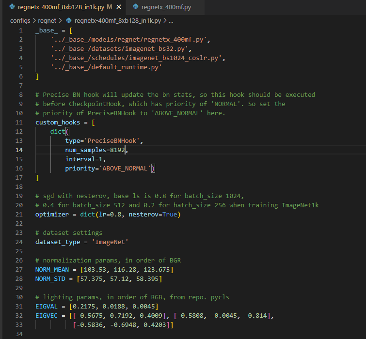

    -Can't open file 'tools/deployment/pytorch2onnx.py' No such file or directory: 您可以在跑程式前,先用Colab的files view找到檔案,再用copy path複製路徑。Colab的路徑,與使用者mount的Google Drive資料夾相關,這個部分可以在網路上找到相關說明。
    -KeyError: 'NORM_MEAN': mobilenet_v2_1x_cats_dogs.py不是原本kneron-mmclassification的檔案,所以不知道裡面有什麼,不過原本範例裡的regnetx-400mf_8xb128_in1k_normalize.py裡面有NORM_MEAN與NORM_STD,可以請您確認有沒有把它正確地放在mobilenet_v2_1x_cats_dogs.py裡面嗎? (上圖是kneron-mmclassification的config,下圖是Colab提供的config,格式需要一致)

    我們將regnetx-400mf_8xb128_in1k.py 裡面的

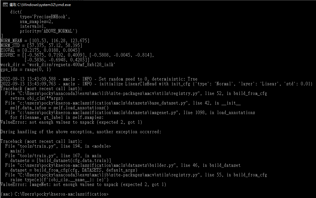

    確定上述都完成後執行 regnet_step_by_step.md 中 step 1-2 指令 : python tools/train.py configs/regnet/regnetx-400mf_8xb128_in1k.py
    遇到了以下圖片中的Error,我們已經根據圖中有顯示的程式錯誤去找出對應的程式檔案來看過了,也嘗試去Debug,但都不知從何下手。
    由於在操作及修改regnetx-400mf_8xb128_in1k.py時有更動的地方不多,比較明顯的更動就是圖片資料集以及其路徑。
    但如上述列點所述,我們已經依照Tutorial 3 Customize Dataset裡面要求的架構去編排我們的資料集了,但還是發生Error。
    請問該怎麼解決?

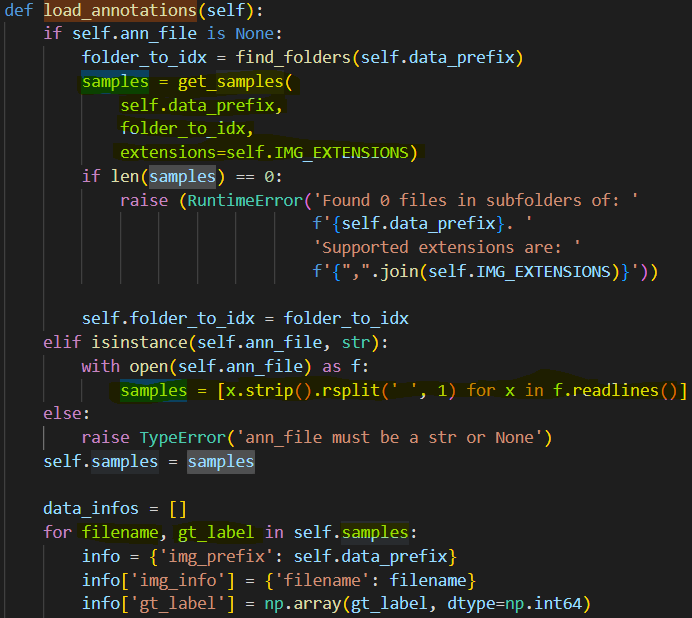

    for filename, gt_label in samples:
    ValueError: not enough values to unpack (expected 2, got 1)
    有可能是因為samples中,沒有分別拿到filename與gt_label (如下圖)

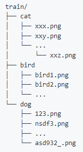

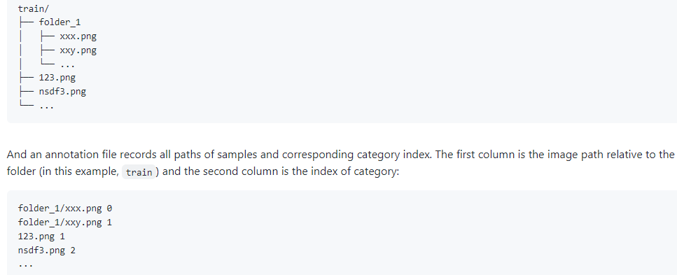

    有兩種dataset格式符合架構,一種需要annotation file,裡面有圖片的路徑與類別
    另一種格式不需要:

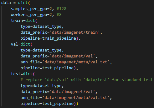

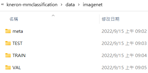

    在regnetx-400mf_8xb128_in1k.py裡,我只有改samples_per_gpu與workers_per_gpu,也有在kneron-mmclassification裡新增data與imagenet資料夾:
    如果確認這些都一樣,那也有可能是安裝的問題(例如: mmcv-full版本與PyTorch/CUDA版本不相符)。可以麻煩您再提供安裝的需求的版本嗎?

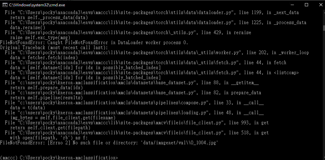

    壞消息是 : 在訓練過程中 ,出現了這個Error : FileNotFound : [Errno 2] No such file or directory: 'data/imagenet/val\\O_1004.jpg'
    與您上一則留言提到的Validate時會有FileNotFoundError,我們好像也遇到了。
    有確認過, O_1004.jpg 這張圖片有在data/imagenet/val這個資料夾內,txt檔內也有標註。
    我們有注意到錯誤訊息的尾端, FileNotFound : [Errno 2] No such file or directory: 'data/imagenet/val "" \\O_1004.jpg ""
    請問 \\ 代表的是什麼?
    請問該如何解決 ?

    這個FileNotFoundError,是因為dataset的實際路徑是data/imagenet/val/O/O_xxx.jpg (我是在train的資料夾找到O_1004.jpg的),圖片外面有O跟R的資料夾,所以這個路徑是錯的。
    建議您可以把O與R的圖片,全都放在Val資料夾(Test也是)(所以不放在O跟R資料夾裡),因為meta/val.txt都有標記好了。或是也可以dataset資料夾不改,用meta/val.txt跟meta/test.txt來做標記 (例如: val.txt 的 O_104.jpg 0 改成 O/O_104.jpg 0,標記data/imagenet/val裡面完整的路徑)。
    在Python,\\是代表\,因為\後面加東西通常會有特殊的用法(像說\n代表換行),所以會需要兩個
    這些網站有說明一點: https://www.gushiciku.cn/pl/pemG/zh-tw / https://social.msdn.microsoft.com/Forums/en-US/accf32eb-9471-4026-a679-96175080a78a/folder-or-file-location-slash-quotquot-or-quotquot-?forum=netfxcompact

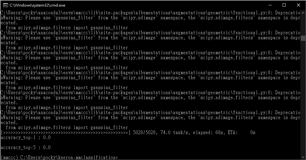

  • 您好,
    目前訓練模型、訓練模型完測試、測試完轉檔成onnx以及轉檔成功後再次驗證,上述這幾個步驟都成功執行了 ! !
    但是,在測試模型以及轉檔驗證做這兩個步驟時,得到了一個讓我們匪夷所思而且非常尷尬的結果
    accuracy_top-1 以及 accuracy_top-5 數值皆為 0 😱
    資料集圖片分配 : Train佔總圖片數70% 、Test佔總圖片數20% 、Val 佔總圖片數10
    請問這是我們資料集本身就有問題還是參數調整上有問題需要調整呢?
  • edited September 2022
    沒事了,我們解決了 ! 😁😁😁
    謝謝你們給予的所有幫助 !

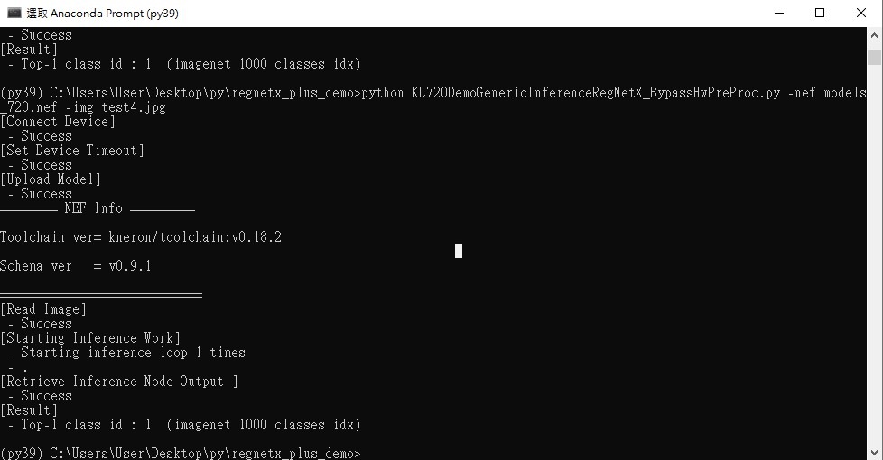

    然而,在執行regnet_step_by_step.md最後的步驟,要去檢驗是否能真的分辨出類別(class)時,不管我們丟的是範例圖片或是我們自己準備的圖片,
    結果均為 class 1
    執行指令 : python KL720DemoGenericInferenceRegNetX_BypassHwPreProc.py -nef ./example_RegNetX_720.nef -img shark.jpg

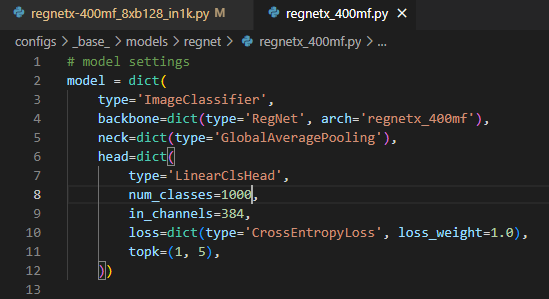

    如下圖中,我們有做更動的參數有num_samples(預設為8192)、num_classes(預設為1000),其餘參數皆未更動。
    更動後的數據為 num_samples : 28000num_classes : 10
    • 更動依據 : 總圖片數為25016
    • 更動依據 : 總類別數為2,但如果把num_classes改為2會產生 Error : selected index k out of range,所以才將其調整為10。

    下圖中,我們丟任何圖片進去檢測類別,所有的結果都為 [Result] :Top-1 class id :1 , 但我們的類別,也就是標註文件中,有明確分為類別0以及類別1
    因為我們的Dataset是繼承imagenet 的格式,而imagenet 原始類別有1000種,請問這樣會有直接的影響嗎?
    意思是說因為是繼承的關係,所以它辨識出來的結果是依據imagenet原始的1000種類別,而不是依據我們自己標註的文件。
    或是在前段敘述中提到的num_samples與num_classes參數調整有問題?

    1. 您有提到 "更動依據 : 總類別數為2,但如果把num_classes改為2會產生 Error : selected index k out of range,所以才將其調整為10。"
    您可以嘗試將 num_classes 改為 2 再試試,Error : selected index k out of range 出現此錯誤訊息的解決方法可以參考以下這個 Link https://github.com/open-mmlab/mmclassification/issues/810

    我們量化圖片一直都是超過100張的 (199張),class id 有兩個,分別是 1 跟 0
    我們有先用imagenet範例的NEF檔去測試,它能正確辨識出 imagenet 原有的 1000種類別,
    從0~999都能正確辨識並在[Result]顯示出正確的class id。
    而當使用我們自己訓練的的NEF檔去做的時候, [Result]卻只會顯示 Top-1 class id : 1
    您提供的兩種方法我們都試過了,[Result]依然只會顯示 Top-1 class id : 1 😱
