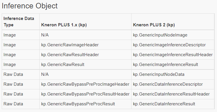

kp.GenericInageInferenceDescriptor是Kneron PLUS v.2.0用的,所以您可以用Kneron PLUS v1.3.0的kp.GenericRawImageHeader喔。
這裡有兩個版本的API對照表: V1.x and V2 APIs Mapping Table - Document Center (kneron.com)

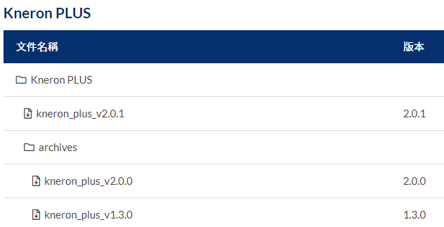

Kneron PLUS v1.3.0 可以在開發中心下載,python資料夾裡面有幾個使用範例可以跑: 開發中心 | Kneron - 人工智慧無所不在

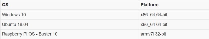

Kneron PLUS - C 支援的 platform 和 OS 如下(可參考連結: https://doc.kneron.com/docs/#plus_c/):
for windows 安裝您可以參考:https://doc.kneron.com/docs/#plus_c/introduction/install_dependency/#21-kneron-ai-device-driver (2. Windows 10)

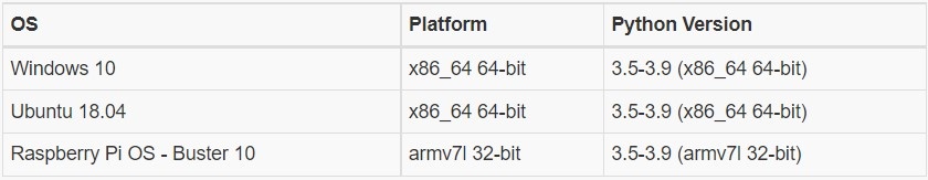

Kneron PLUS - Python 支援的 platform 和 OS 如下 (可參考連結: https://doc.kneron.com/docs/#plus_python/):
for windows 安裝您可以參考:https://doc.kneron.com/docs/#plus_python/introduction/install_dependency/ (Installation)
