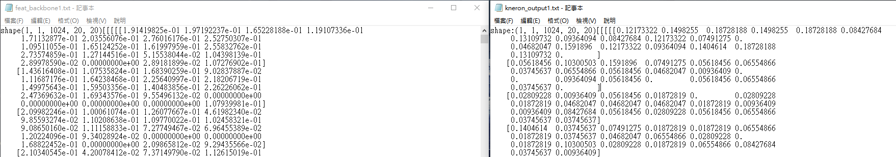

另外補充左圖是原始模型的推論,右圖是加速棒的推論結果

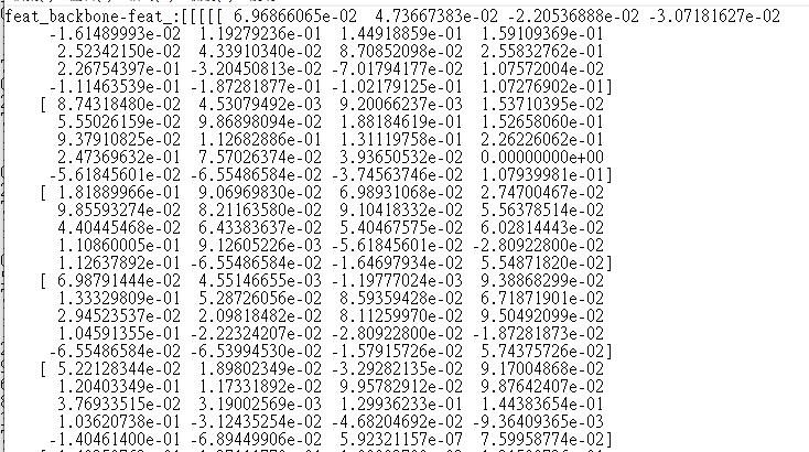

下圖則是原始輸出-加速棒輸出的差異
