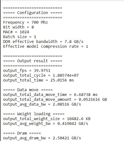

在toolchain上透過IP evaluator後可以得到onnx的報告(如圖),由報告結果可看到NPU time: 25ms, 代表NPU的部份推論時間為25ms, 即使加上前處理5ms,理論上也可以達到 30 FPS ,10.75 FPS的速度推測應該是指整個系統串接後的結果。速度變慢的可能原因有很多(後處理未平行化, 資料傳輸bottleneck等等), 建議可以先量測各段功能所消耗時間以方便釐清是哪部分較佔時間 (圖片傳輸、推論等)
另外,若想針對模型的部分來改善運算時間,由於目前input size是640x640,建議可以改使用16:9 或是符合需求方案輸入的長寬比方式來設計模型input size,如此一來可在同樣準確度下有更好的速度

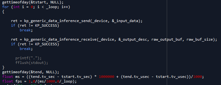

我們測量的是這段時間,但其實這裡應該包含了資料傳輸部分對嗎?
想請問是否有方法可以使用C code單純測量模型的推論時間?

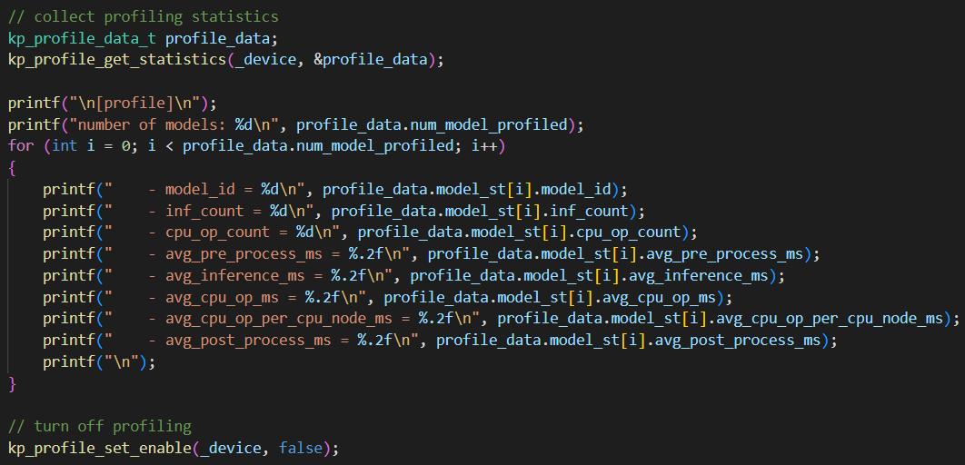

Hi Richard,
是的,我們在Kneron PLUS的C code examples裡有kl520_demo_customize_inf_single_model_profile.c,可以參考程式如何使用kp_profile_set_enable和kp_profile_get_statistics,這些也可以在KL720用,function names都一樣
您也可以參考API連結: https://doc.kneron.com/docs/#plus_c_api/api_reference_2.0.x/kp_inference.h/#kp_profile_set_enable

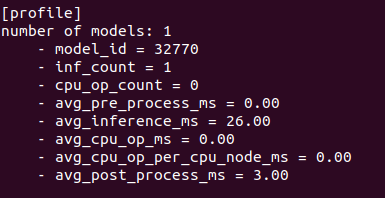

我們透過kp_profile_get_statistics取得的推論時間為26ms,與IP evaluator預估的時間接近,這樣應該沒問題了,謝謝!
