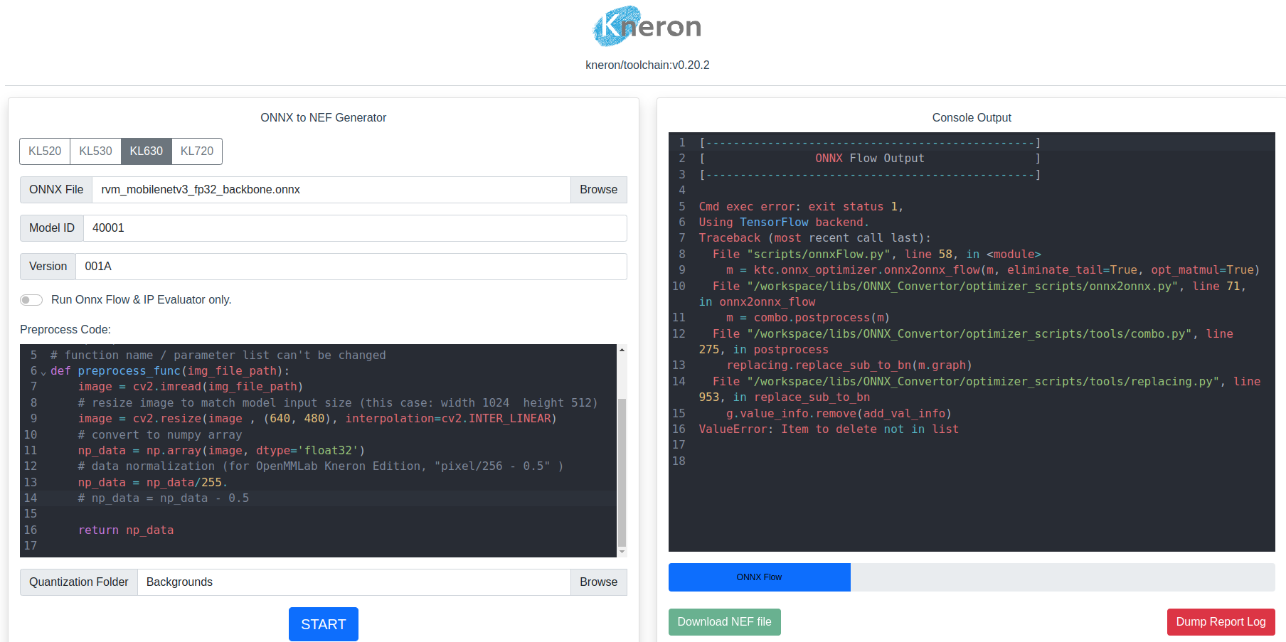

在透過 webGUI 進行 onnx 轉檔的時候,執行 onnx2onnx 時遇到錯誤,如圖片所示。請問應該如何解決?
附件包含圖片、原始模型、經刪減前後處理的原始模型

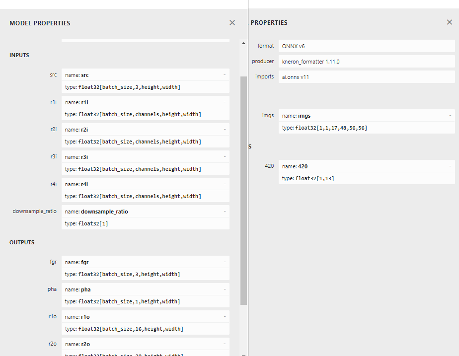

看過您提供的 model 導出的 input 和 output 的 shape 沒有給出來,您可能在模型 export 出來的時候要給他們一個固定值。
使用到 Kneron onnx2onnx converter 的時候,至少要求 channel height width 都是固定值,如果全是固定值是最好的。
因為您導出的 model input shape 不固定,所以會導致後續所有 shape 的 inference 都沒法做。(下圖左側為您提供的 model 示例,右側為 Kneorn Converter 可接受的模型。)

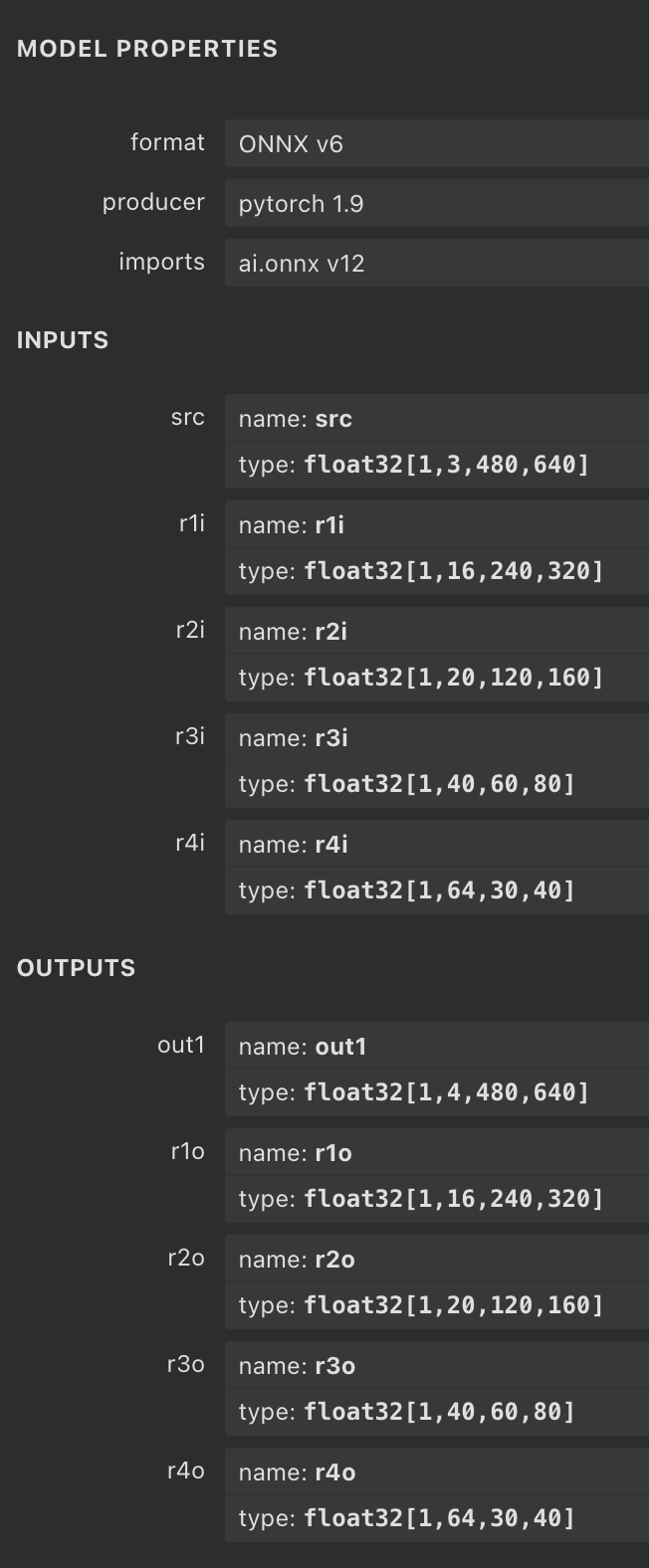

進行模型轉換時,使用的是附件中已經經過刪減前後處理的模型(”rvm_mobilenetv3_fp32_backbone.onnx“ 輸入 640x480) 該模型輸出入規格已是固定值,如圖所示
由於您在 WebGUI 進行 onnx 轉檔,使用 Kneron tool Chain 版本為 v0.20.2。
您提供的 model 會在 Kneron tool Chain Version v0.20.2 會發生 Error,已確認 Kneron Toolchain 預計會在三月底更新進版修正。
