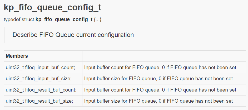

-調整fifoq_input_buf_size (最大可調640) 來調整送過去的image data buffer (包含header) 最大容納上限

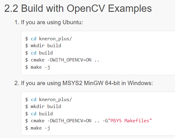

是的,我們camera的demo是kl520_demo_cam_generic_image_inference_drop_frame,會需要OpenCV,安裝方式可以參考這裡:
Install Dependency - Document Center (kneron.com)
Build的方式是:
