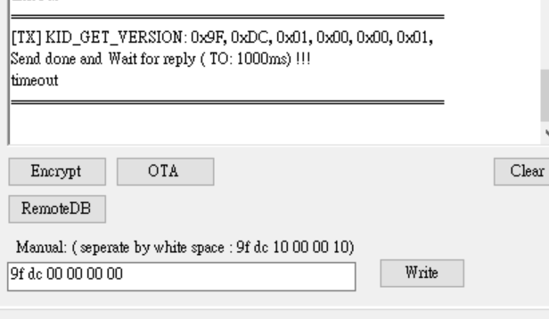

我依照文件上的連結方式接上uart後
用 Programming tool 測試及直接寫入uart訊號皆沒有反應
想問這接線是否有誤?

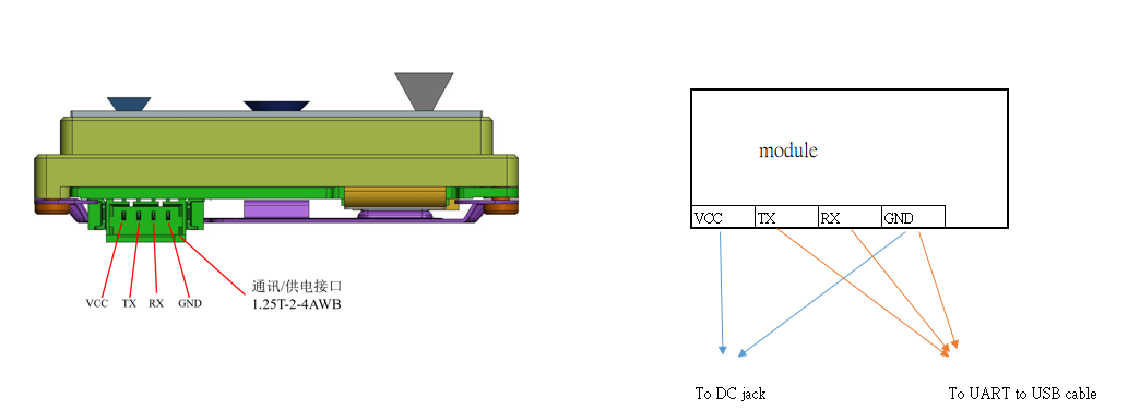

你好,請不要使用UART to USB線的電源,他的電源可能不夠力。
請另外使用DC jack or other power source (建議至少5V 2A的power source)做,連接方式可以參考下圖,注意 power source的地要與UART to USB線的地要共地。

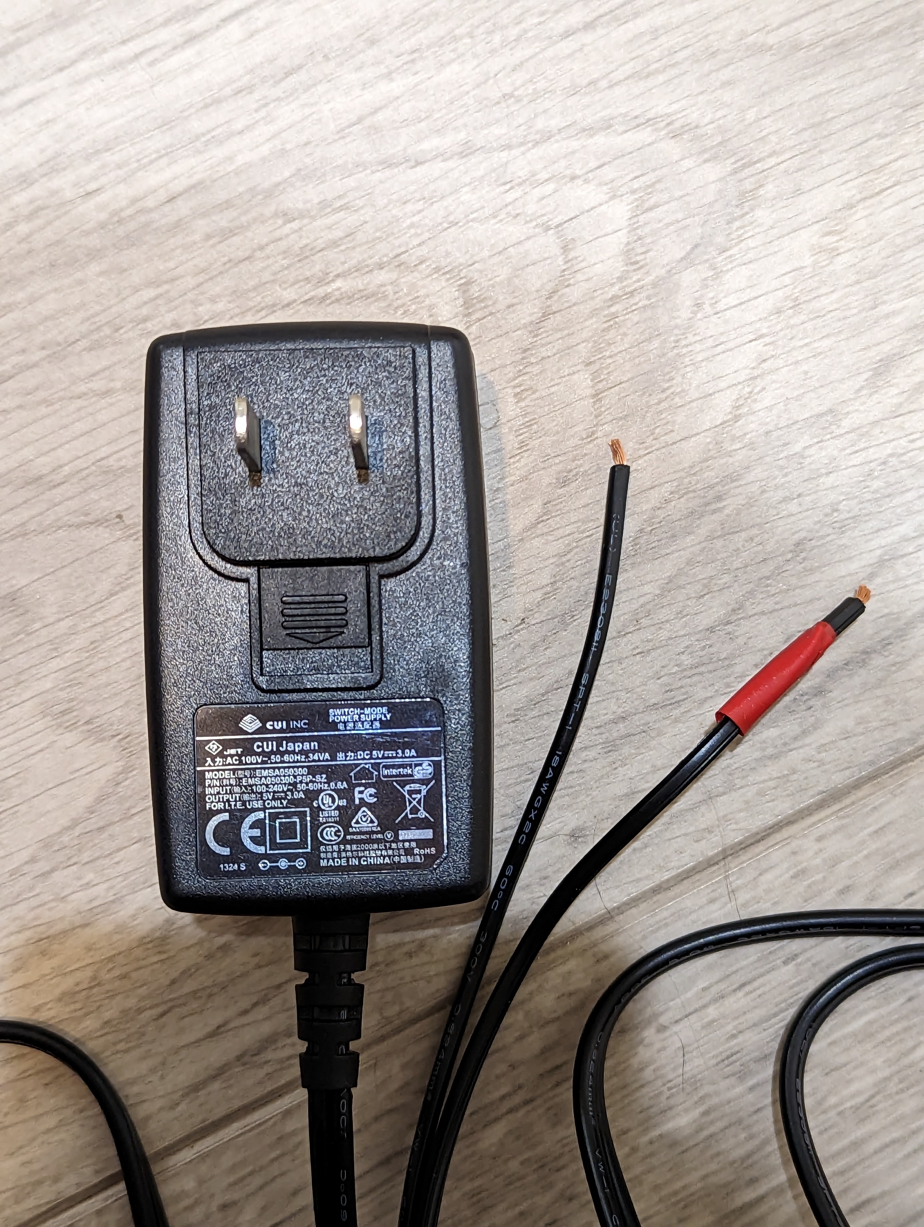

你好,
我現在接到一個 3A 5V 的變壓器上

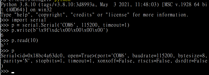

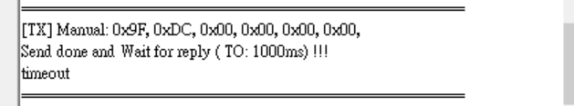

後用 網站上的 programming tool 按 KID_VERIFY 會顯示 timeout, 而直接輸入 9f dc 00 00 00 00 也沒有反應且 console 顯示的指令與輸入的不一致
直接用 python serial 的方式寫入亦沒有回應

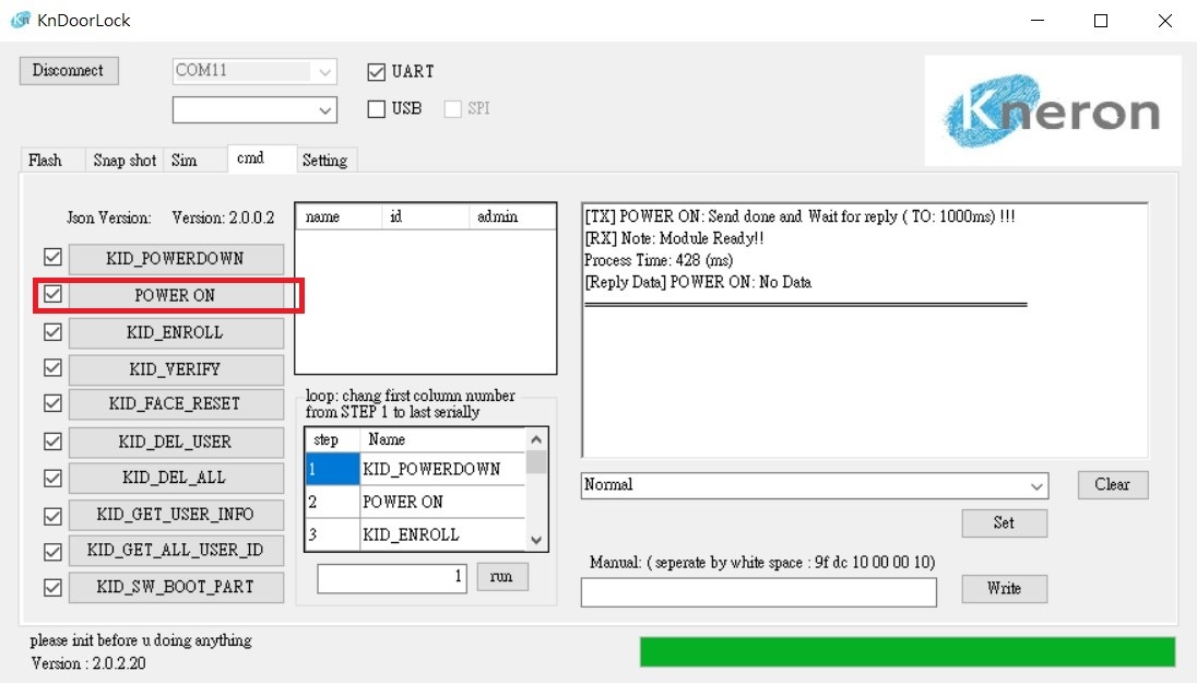

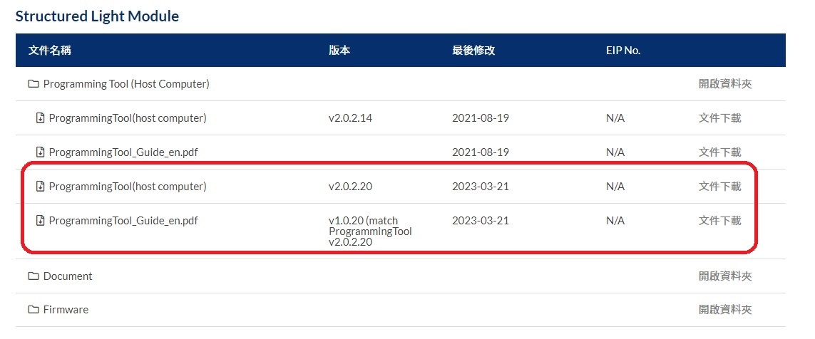

您先幫我下載新的版本 v2.0.2.20 ProgrammingTool 試試,使用方可以參考 ProgrammingTool Guide。
要操作 MS3F 其他 features 之前也先幫我按一下 tool 內的 "POWER ON",再執行其他 features 。

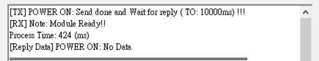

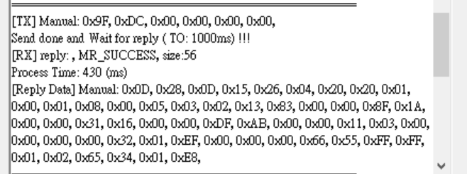

我下載新版的之後有回應了

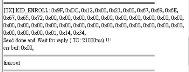

不過在我跑 enroll 的時候好像會卡住就不再回應
我測試是先跑 power on -> KID_DEVICE_INFO -> KID_ENROLL(這之後 timeout) -> KID_DEVICE_INFO
遇到這個情況,可能重新上下電並重新試試看。

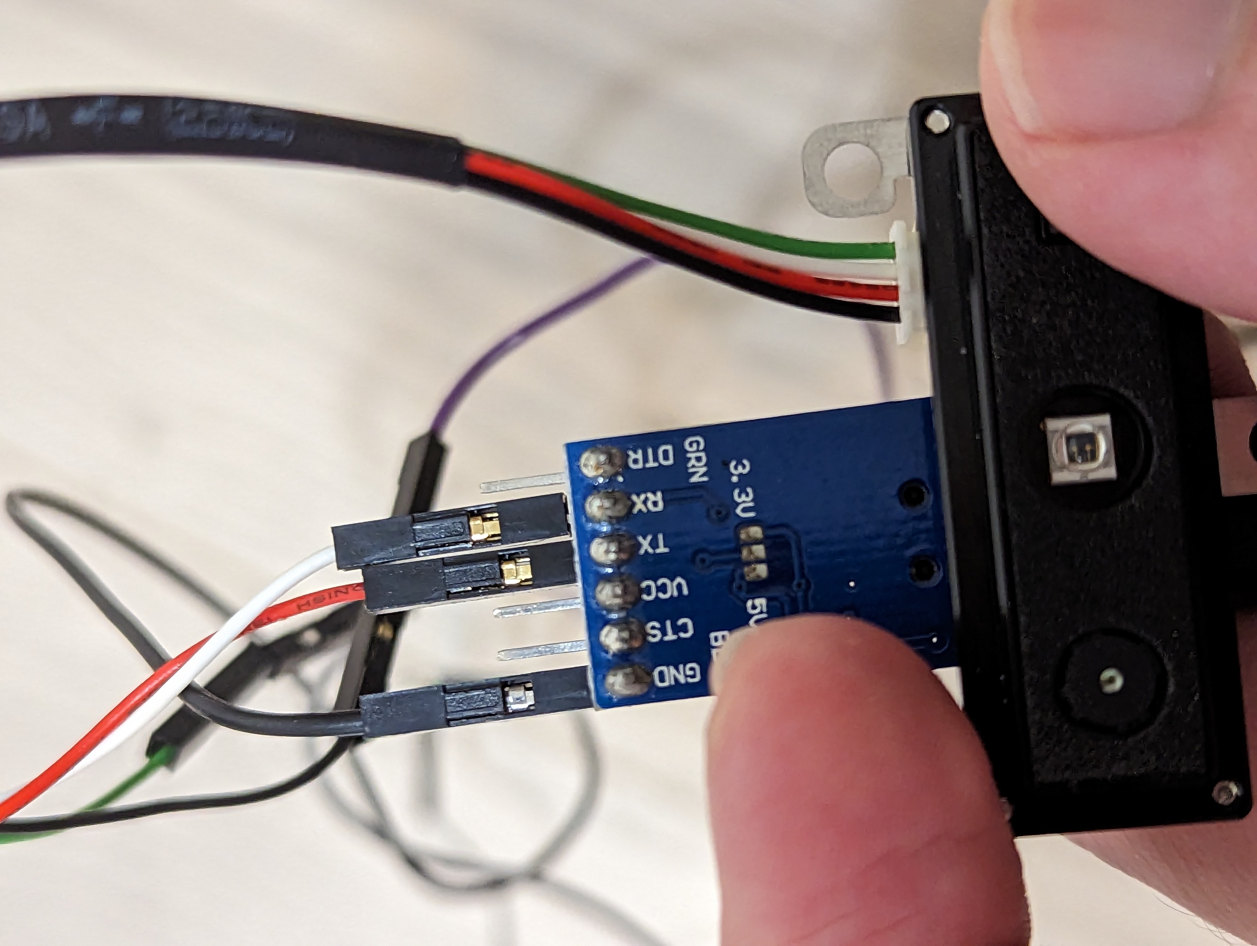

然後可能要確保一下 power source 穩定,是否可以拍一下您的 MSF 模組 與 Host 的連接方式讓我們看看。
電源用的是 5v 3A 的變壓器
ground 部分另外用麵包版共地
後來使用固定的電源供應器後有成功了
