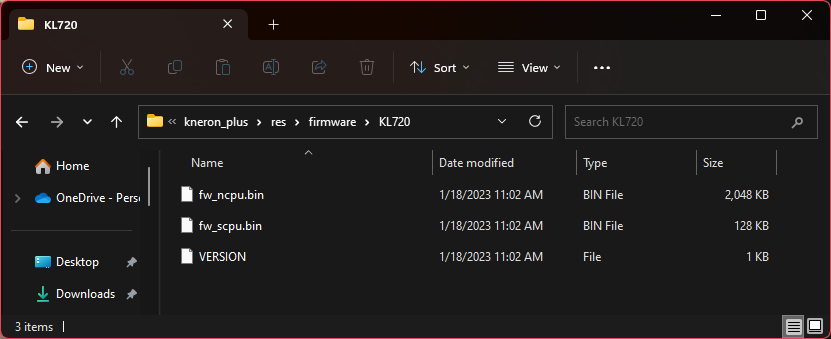

    我是使用 K720 Dongle,燒入檔案是 kneron_plus_v2.1.1.zip 裡面的 fw_ncpu.bin 跟 fw_scpu.bin

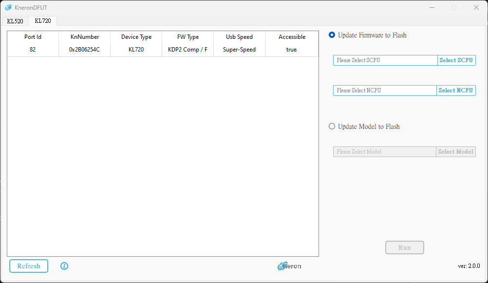

    後來發現在 KneronDFUT 軟體上是可以認到的,但是不知道為什麼 Dongle 上的燈號一直沒有作動?
    另外想問再問一下,要如何知道 K720 Dongle 當前的 Firmware 是甚麼版本的呢?因為在 KneronDFUT 上只顯示 KDP2 Comp / F。

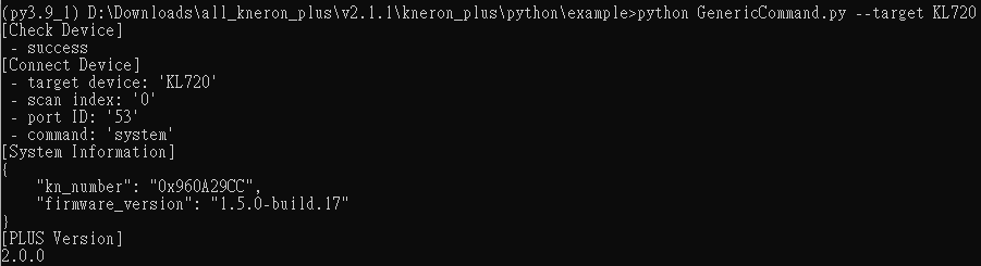

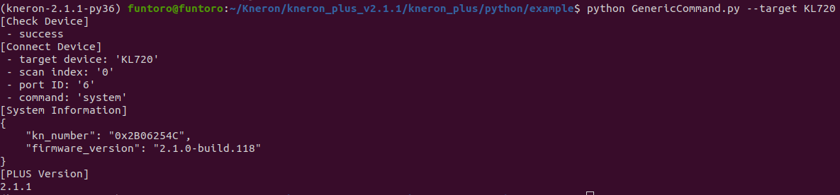

    謝謝您提供資訊! 如果用的是開發板,可以將UART接出後透過teraterm或putty等終端機程式確認firmware版本。如果用的是KL720 dongle,可以用GenericCommand.py --target KL720來查看firmware版本:
    燒了Kneron PLUS v2.1.1裡面的firmware,firmware_version應該會顯示"2.1.0-build.118"之類的。如果在DFUT上看得到,照理來說可以正常使用

    看來我的 KL720 是更新成功的
    因為在更新前燈號會亮,結果更新完就不會亮了,所以我才以為更新失敗了。
