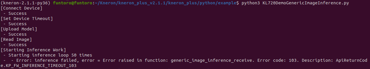

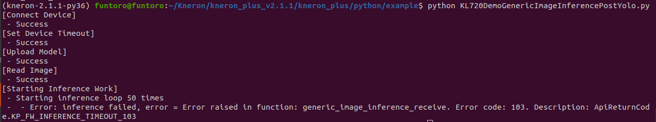

我在 Ubuntu 環境下執行 KL720DemoGenericImageInferencePostYolo.py 發生 KP_FW_INFERENCE_TIMEOUT_103 錯誤!
請問是哪些設定沒有設定正確呢?

    我並沒有修改 KL720DemoGenericImageInferencePostYolo.py 檔喔!是直接從 kneron_plus_v2.1.1.zip 解壓出來的。不過我還是把檔案加在附加檔裡!

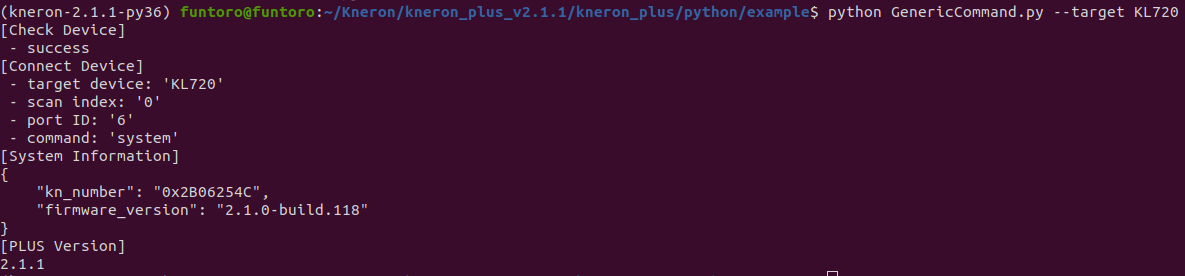

    KL720的firmware (SCPU跟NCPU)在Ubuntu的kneron_plus/res/firmware/KL720裡面,版本資訊也在裡面,是2.1.0。KL720需要事先upload firmware在flash上才能成功跑inference,可以用這個方法: Upgrade AI Device To KDP2 - Document Center (kneron.com)
    要在Ubuntu確認firmware version可以用GenericCommand.py,像這樣:

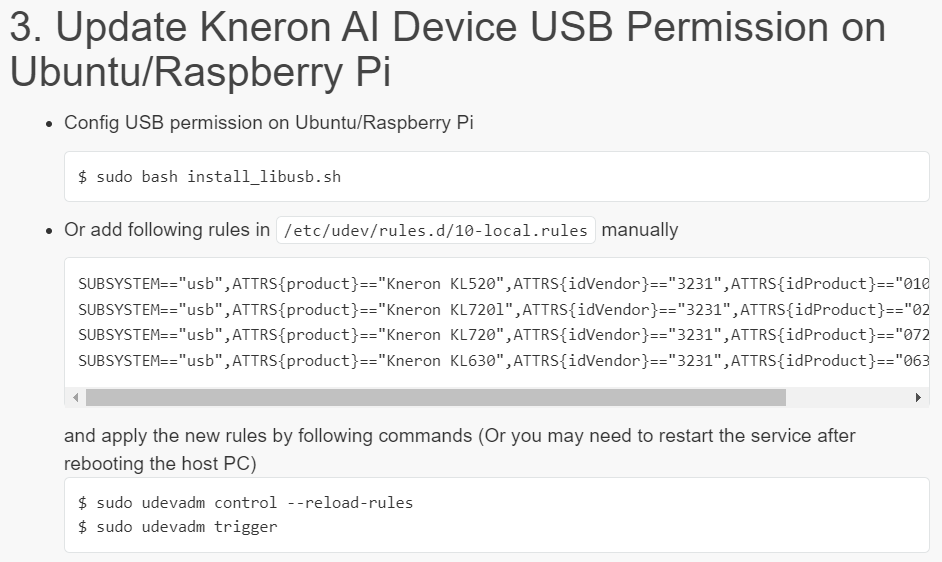

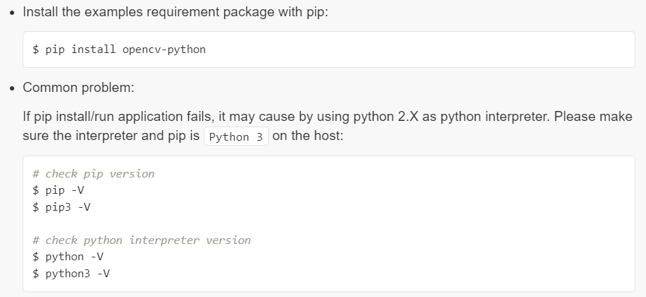

    還有,請問您有試過python/python3不同commands,跟確認USB權限的問題嗎?
    這裡有更多詳細資訊: Install Dependency - Document Center (kneron.com)

    KL720 的 Firmware 確定已更新至 2.1.0,如下圖:
    python/python3 問題部份,因為我使用的是 conda 環境,因此 python 和 python3 是相同指令,不過我還是測試了一下使用 python3,不過結果還是一樣

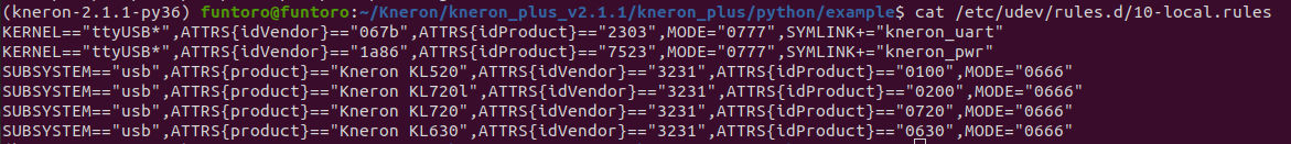

    至於 USB 權限我是有增加的,如下圖:

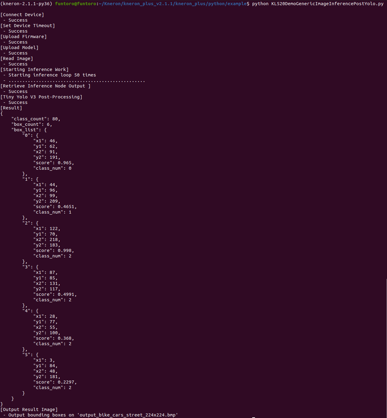

    另外提供您 KL520 我是可以正常執行的喔!

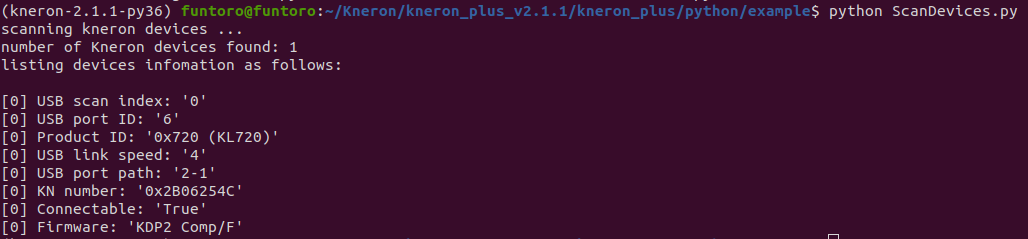

    好的,謝謝回答~ 如果是這樣的話,可以再麻煩您提供在Ubuntu上的DFUT連到KL720的截圖嗎? 或是跑一次ScanDevice.py,確認dongle有連到電腦

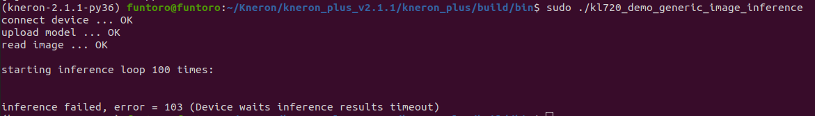

    然後,可能還要請您用C跑一次kl720_demo_generic_image_inference,如果可以成功跑的話,有可能是python package的問題 (因為我們的.whl檔是在Ubuntu 18.04打包的)。麻煩您了,謝謝!

    以下是我跑 ScanDevice.py 的結果
    然後我嘗試使用 C 來跑您說的 kl720_demo_generic_image_inference 也是出現一樣的問題呦!

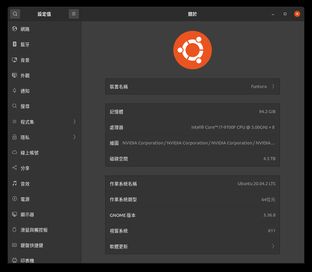

    謝謝您的協助! ScanDevices.py的結果看起來都很正常。關於Ubuntu的系統,可以請您提供Ubuntu的資訊的截圖嗎? (像說CPU的種類)

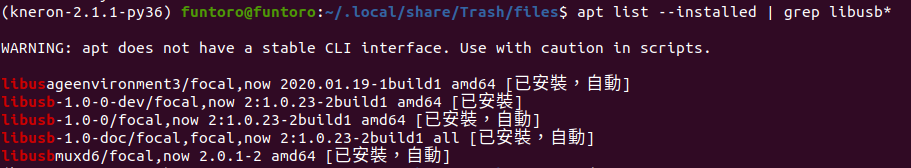

    以防萬一,也想跟您確認一下libusb的版本,可以用這個command:
    apt list --installed | grep libusb*
    (或是用apt list --installed 然後去找libusb,應該是libusb-1.0-0)

    以下是我的 Ubuntu 系統的相關資訊

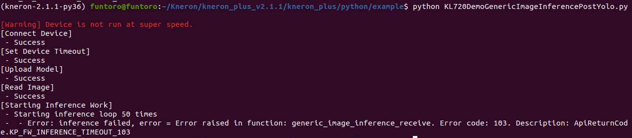

    我有嘗試使用其他的 USB3.0 Port (Type-A),其他 Port 只是連接鍵盤滑鼠,不過還是一樣問題,而且使用 Type-A 的 USB 還會顯示 [Warning] Device is not run at super speed.
    至於 libusb 版本資訊如下圖

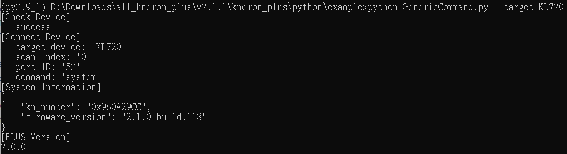

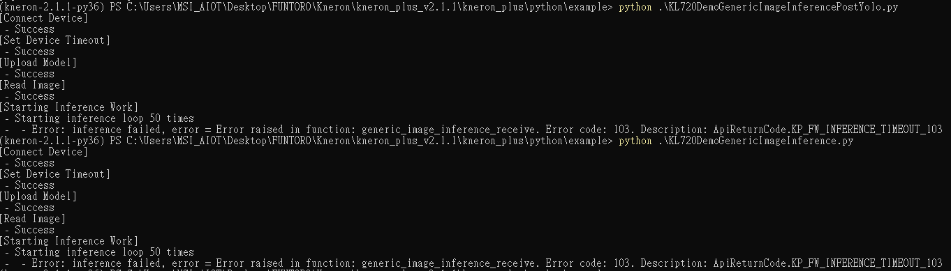

    最後我也使用同一支 Dongle 在 Windows 下執行 KL720DemoGenericImageInference.pyKL720DemoGenericImageInferencePostYolo.py 也都是一樣出現 ApiReturnCode.KP_FW_INFERENCE_TIMEOUT_103 問題!!

    謝謝您提供資訊! 如果用Windows跑也會失敗的話,就不是Linux的問題了。
    我們會建議您的dongle用super speed來跑inference會比較好! (因為太慢會inference timeout)

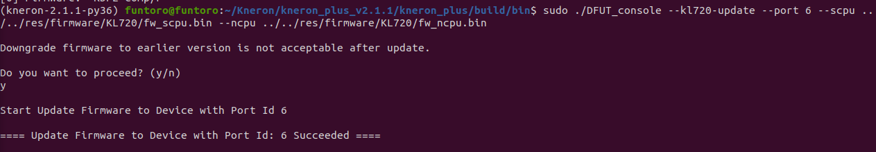

    可以再麻煩您重新燒firmware (fw_scpu.bin跟fw_ncpu.bin)到KL720的dongle上,再試著跑inference嗎? 如果v2.1.1的firmware會失敗,請用之前的firmware (Kneron PLUS v2.0.1) 試試看能不能跑inference,謝謝!!

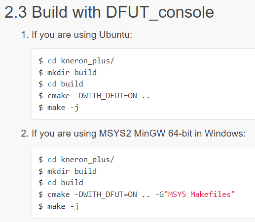

    燒firmware的話可以用KneronDFUT,也可以用DFUT_console (會需要build)

    如果是的話,能否請你幫忙再重新燒錄一次FW( fw_scpu.bin & fw_ncpu.bin,確認燒錄成功後再執行一次

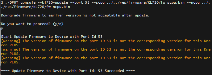

  • Hi Maria, Ethon, Warren:
    我利用 DFUT_console 再燒一次 Firmware 後可以正常執行了!
    因為之前 Connect Device 一直到 Upload Model 都是顯示 Success 所以一直不認為之前燒 Fireware 有任何問題,查詢版本也是對的!
    順便想問一下 KneronDFUT 什麼時候會支援 Ubuntu 20.04.2 呢?
  • Hi Alan,
    推測可能燒錄過程中scpu有正常燒錄,所以系統相關的API (connection, update, etc..)可以正常執行,但是ncpu的部份燒錄失敗,因此在進行模型推論時才會發生錯誤
    因為OS版本太多,我們只能挑幾個主流的版本來製作應用程式,所以DFUT目前並沒有規劃要支援額外的OS版本,若有在Ubuntu 20.04.2上使用的需求的話,建議可以自行編譯 console版本的DFUT,相關操作可以參考此篇討論 (討論串日期較久遠,所以是以舊版的PLUS作為範例,可自行更換新版本,操作指令基本上都是一樣的)
