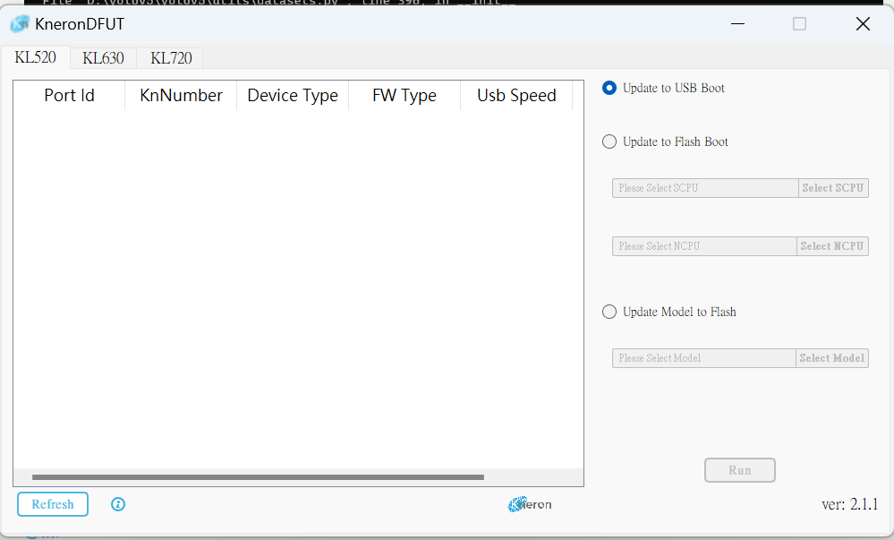

我們根據官網上的步驟把模型轉成nef檔後想要燒入晶片裡 根據https://doc.kneron.com/docs/#plus_c/introduction/write_model_to_flash/後
發生圖片裡KneronDFUT無法抓到板子的問題請問這樣該如何處理呢?

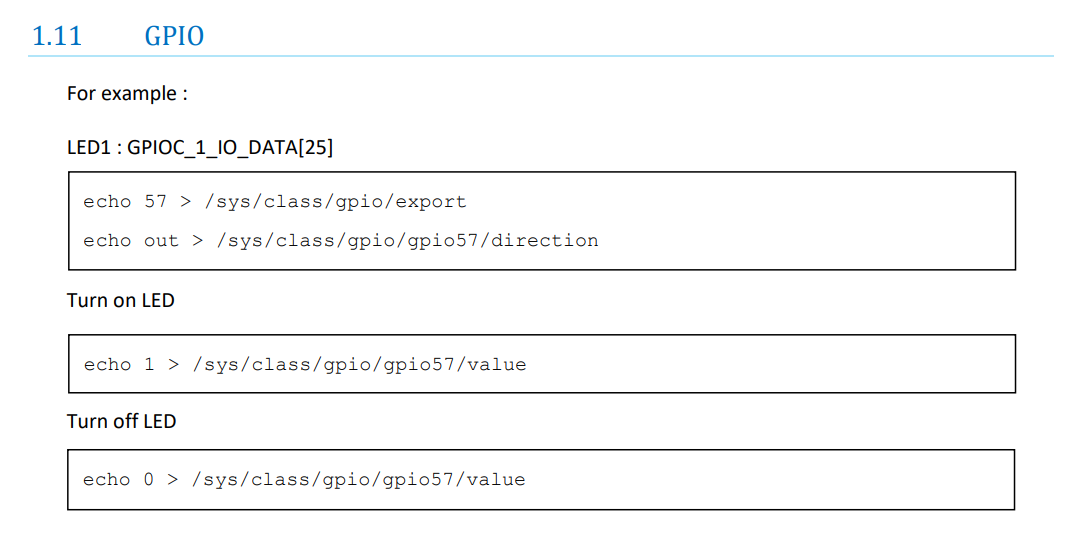

我依照KL630_96board_User_Manual.pdf 裡的 1.9, 1.10, 1.11的步驟去做想請問下
echo 3 > /proc/sys/kernel/panic /sbin/watchdog -T 3 -t 2 /dev/watchdog
sh /mnt/flash/etc/plus_usb_companion_init.sh
以及
這幾段都是在putty裡面執行嗎?
感謝回答
@陳
Hi 陳,
因為您是使用 KL520,如果發生圖片裡 KneronDFUT 無法抓到板子的問題,你可以往管理員權限的地方找出問題。
您可以嘗試利用系統管理員身分執行 KneronDFUT。
@陳
Hi 陳,
因為您是使用 KL520,您可能不能依照 KL630_96board_User_Manual.pdf 裡面的步驟來執行,因為他們是不同的 Kneron 晶片。
