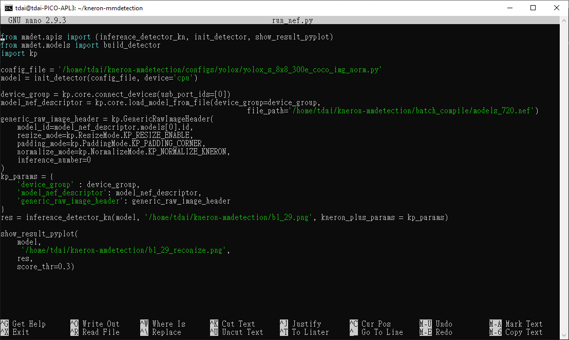

目前以貴司提供的mmdectection進行model training,
依據文檔如下
kneron-mmdetection/docs_kneron/yolox_step_by_step.md at main · kneron/kneron-mmdetection (github.com)
執行到Step 6-2進行Code改寫如下

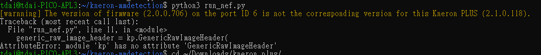

執行時會有Firmware的報錯訊息
故將KL720 Firmware以Kneron_DFUT升級至2.1.1
再執行時Firmware抱錯訊息消失,但仍會有GenericRawImageHeader不支援的訊息
推測此API為1.3.0才支援, 而參考貴司Document Center中也沒提到GenericRawImageHeader功能的 V1.x to V2的改寫方式

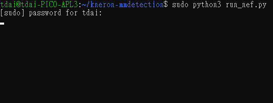

故依文檔Step 6-1建議安裝kneron_plus_v1.3.0
此時再執行Step 6-2的Code不會再報錯,

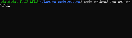

但放置持續一兩個小時只有游標持續閃爍而沒有相對應的結果輸出,
並且此階段以Ctrl + C指令也完全關不掉程式
請問是否是版本錯誤? 或是我少安裝了什麼呢?

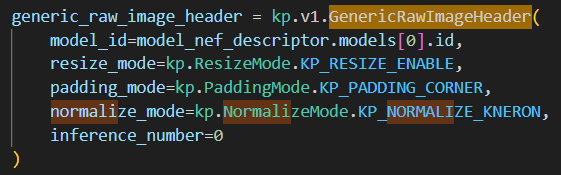

您的第一張圖片的code中的GenericRawImageHeader是可以在v2.1.1上跑,不過是在python的example_legacy之中的code,需要呼叫kp.v1才可以成功地跑喔
如果您希望用類似v1.3.0的code (包含GenericRawImageHeader),您可以參考一下kneron_plus/python/example_legacy裡面的python程式。

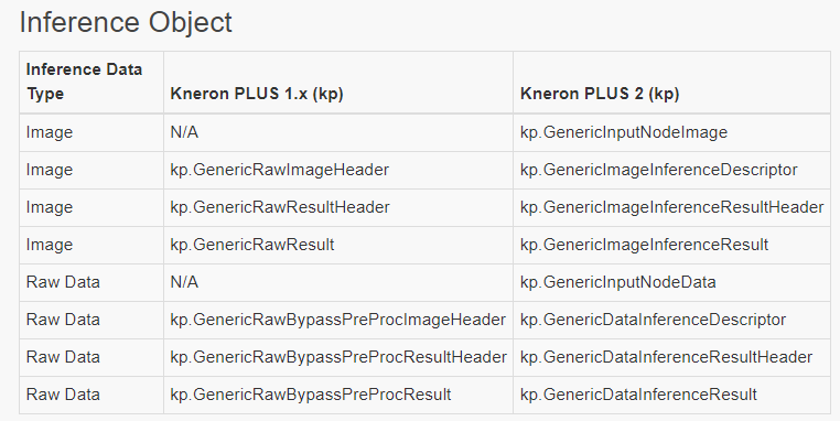

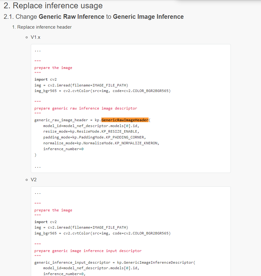

GenericRawImageHeader功能的 V1.x to V2的改寫方式可以參考這裡 (python): V1.x and V2 APIs Mapping Table - Document Center (kneron.com)
還有這裡: Migrate to Kneron PLUS 2 - Document Center
在執行python檔時不用加sudo,因為在python環境中用sudo的話會跑到另外一個環境,可能就不是您安裝的環境了。
