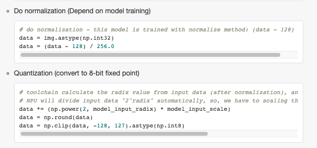

我們使用KL720 Generic Data Inference API 送入model來得到inference,但其結果不太理想。我們將資料正規化至[0,1],但若使用範例的方法
結果卻比較好。

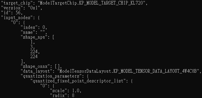

「模型訓練時的正規化」,「模型量化時的正規化」,與「在KL720 Generic Data Inference的正規化」都是一致的嗎?
您也可以印出model_input_radix與model_input_scale (跟model的大小)來確認:
有一個可能是量化時,沒有用自己的正規化 [0, 1]去做處理。
如果都確認正規化都一致,但是模型精度還是不理想的話,建議您訓練和量化的正規化都用Kneron的[-0.5, 0.5] (範例的方法)
然後可以直接在Kneron PLUS裡面用KL720 Generic Image Inference來讓hardware去做前處理 (normalize_mode=kp.NormalizeMode.KP_NORMALIZE_KNERON)。
