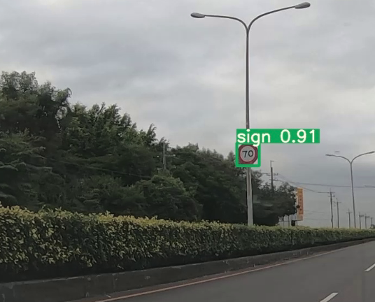

您好,感謝您的回覆!
跑完detect.py是如下圖的結果
在detect.py 與轉onnx檔的過程中並無改變任何程式內容皆根據tutorial執行,且我以example 的COCO-128做訓練是可以在onnx inference出正確的結果的,唯一的差別只有在資料集不同而已

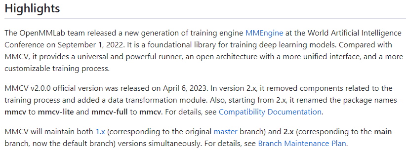

還有,從2023年4月,mmcv-full的名字改成mmcv了,所以要安裝的是mmcv:
