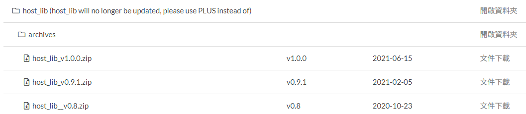

順帶一提,host_lib的壓縮檔在這裡:
如果要解壓縮Ubuntu_vm_ovf_0625.zip檔,需要下載下列所有的檔案:
