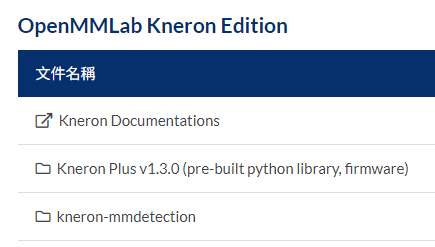

日前我想透過貴司的KL720推論自己train的mmdetection模型遇到以下問題:
如上圖,
透過貴司的kneron_plus 1.3.0的GenericCommand不論進行system或model指令都會得到以下這段錯誤
Error: connect device fail, port ID = '6', error msg: [Error raised in function: connect_devices. Error code: 28. Description: ApiReturnCode.KP_ERROR_CONNECT_FAILED_28]

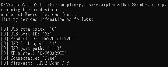

Hi Hsing-Han,
一般的ScanDevices.py的結果會顯示KN number, Connectable也會是True
請您確認是否有設定ubuntu的USB權限: Install Dependency - Document Center (kneron.com)
