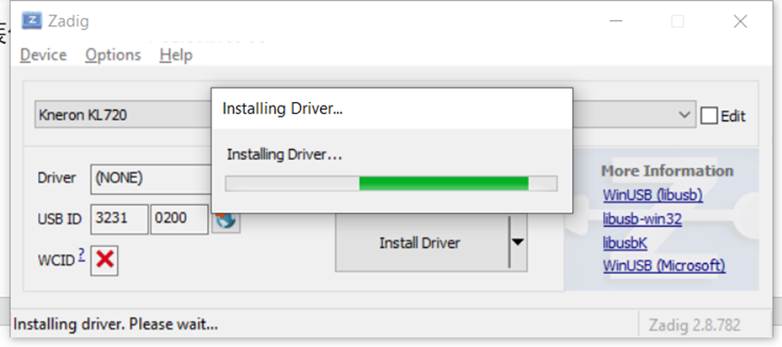

通过Zading安装了KL720的驱动(当时通过KneronDFUT.exe无法弹出安装驱动提示,也无法通过命令行安装)

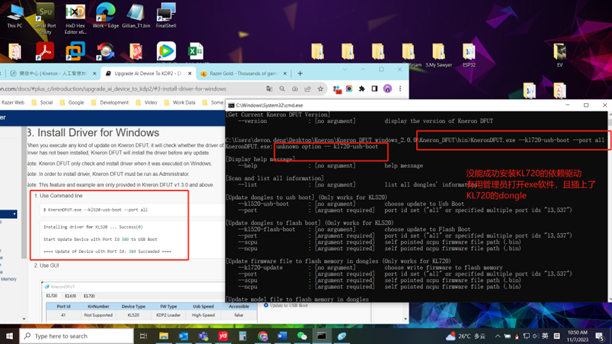

问题1:为什么我使用命令行无法安装依赖,如图所示

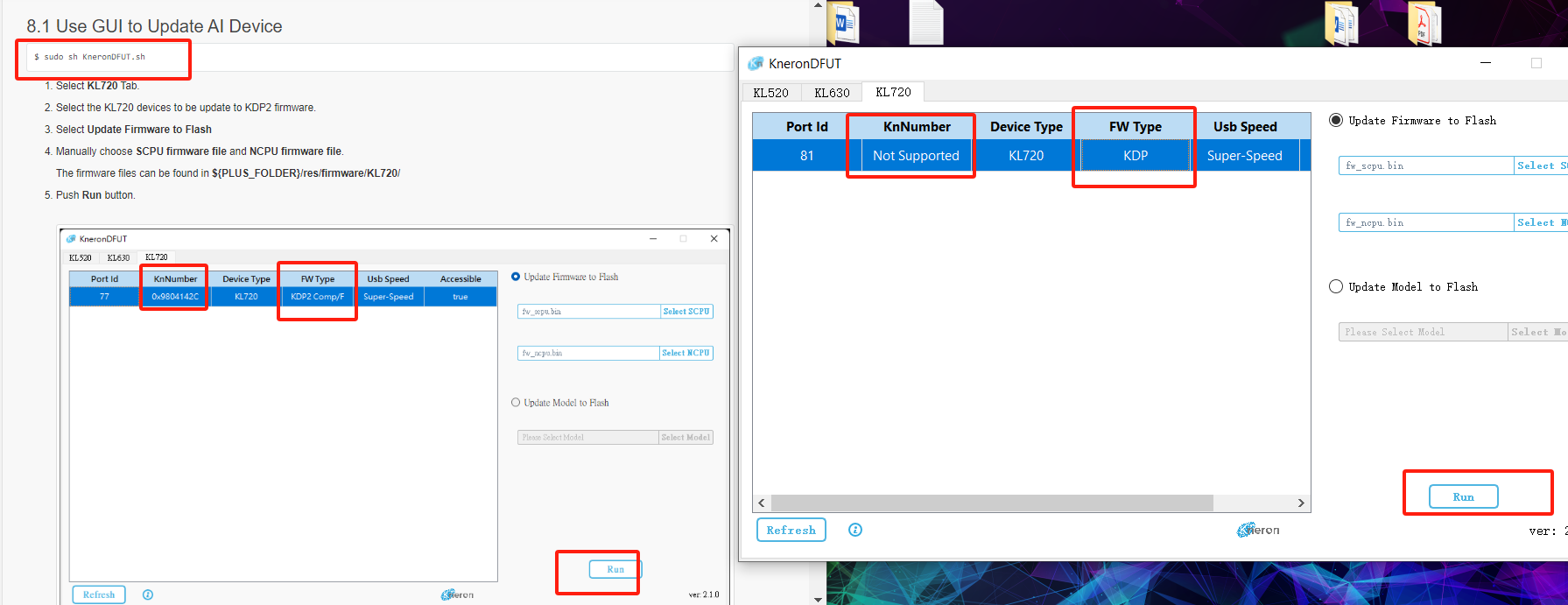

问题2:使用GUI烧录Firmware还需要运行sudo sh KneronDFUT.sh么,且这个KneronDFUT.sh在哪里呢,sudo不应该是linux下的指令么。
问题3:为什么我插上Dongle是能识别到KL720的,但没有KnNumber,我这显示的是不支持
问题4:为什么我无法点击Run按键进行烧录Firmware
今天回复:回来看帖子看是否有大佬回复,突然看到图片我的RUN可以点击了,我的天,原来是需要单击选中设备后才能升级。
