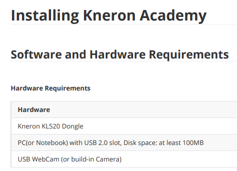

1. 從官網下載的 Kneron Academy 能否支援 KL720 USB Dongle,經測試顯示 "failed"?

1. Kneron Academy只支援KL520裝置:
Kneron Academy是幾年前的app,比較沒有在維護了,建議您使用Kneron PLUS。
