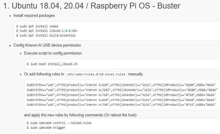

請問一下您有安裝以下的dependency嗎? Install Dependency - Document Center (kneron.com)

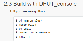

Build C code的時候,可以build with DFUT console:

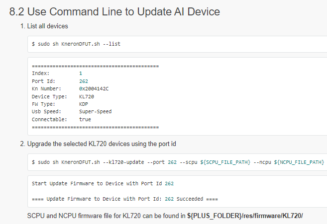

之後請用DFUT console試試看能不能用--kl720-update來上傳firmware
以防萬一,請再次插拔KL720 dongle試試看,還有確認SCPU和NCPU的路徑是否為kneron_plus/res/firmware/KL720,謝謝!
嗨,感謝回覆,
後來安裝完Dependency後就可以了,感謝!

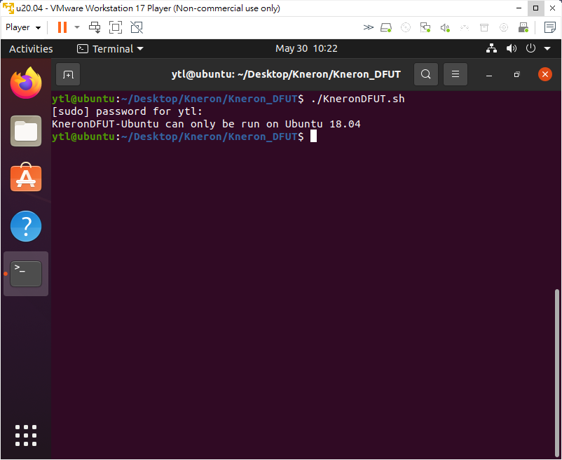

另外,我有嘗試在Ubuntu 20.04做測試但有錯誤 (如下圖),但官網顯示是可以支援20.04的。
以上問題請教,謝謝。

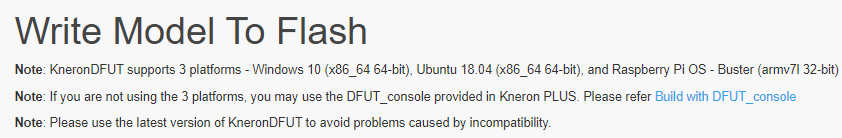

KneronDFUT支持Ubuntu 18.04。如果您是用20.04的話,請用kneron_plus裡面的DFUT console,謝謝!
