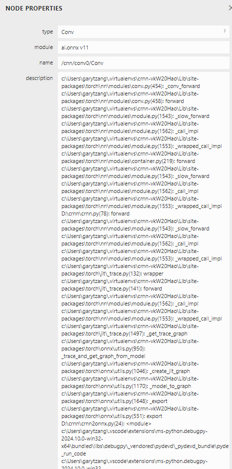

我使用Toolchain轉化onnx成NEF時發生了問題,附上使用toolchain優化後的模型。
我想轉換的平台是720,並且也檢查過模型裡使用的ops都沒有使用到Hardware Supported Operators - Document Center (kneron.com)不支援的。
以下是轉換輸出的錯誤碼。
有這個錯誤的時候,我們會建議您將模型的operators裡面的description刪掉,然後再轉換模型:

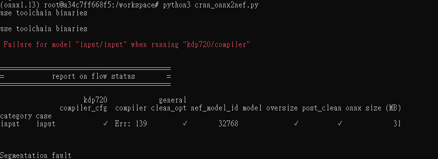

我按照建議將description刪掉重新建了一個onnx後遇到了另一個問題
刪掉description的onnx透過toolchain轉換時發生了Err:139的代碼
想請問這個代碼該如何除錯

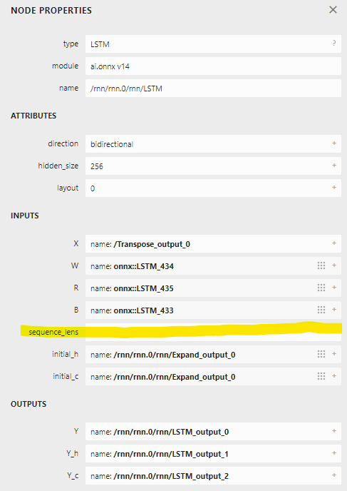

KL720是支援LSTM,但是目前的版本不支援中間的sequence_lens:
所以會失敗。我們會建議您可以考慮換模型。

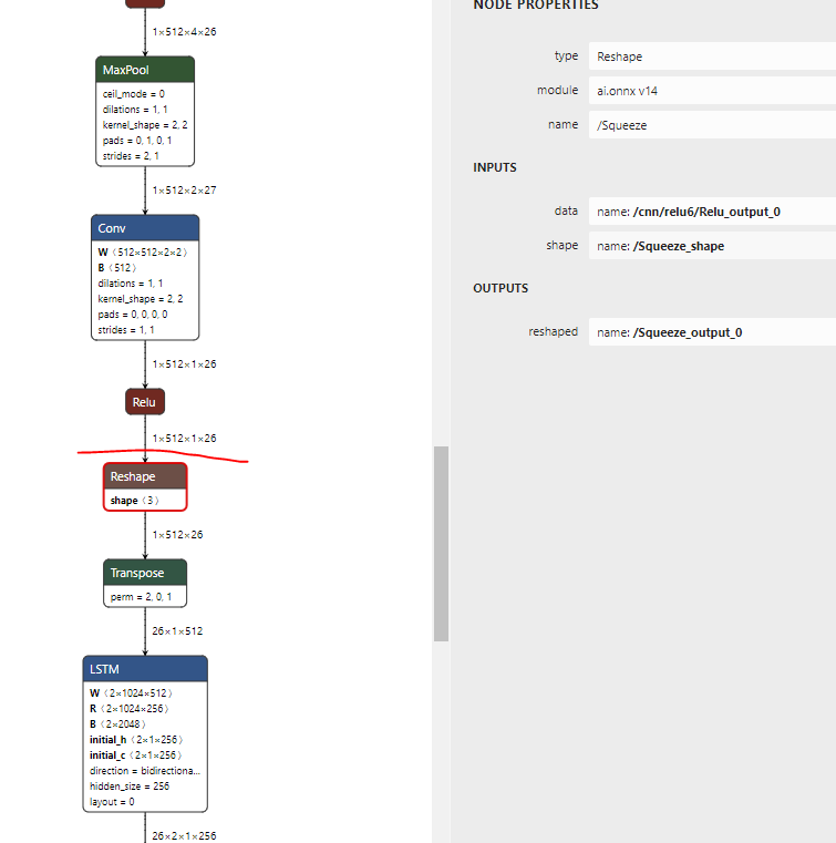

要剪掉operators是可以,但是剪掉的operators需要用postprocess加回去,postprocess是用CPU跑,所以跑LSTM可能會很慢。
若真的要剪的話,可以把所有LSTM還有所有3 dimension的link剪掉,會比較穩 (從Reshape以下都剪掉)

1.請問你們所支援的LSTM是哪一個opset版本,我嘗試轉換了所有的版本onnx裡面的LSTM都含有sequence_lens。
2.即便我的模型在sequence_lens裡沒有值也無法支援嗎?我使用了許多方式都無法讓sequence_lens的欄位從inputs裡移除
3.如果我要更換模型,依照妳們的經驗LSTM的部分我該換成哪一個模型轉換成功的機率比較大呢?
不好意思我上次說錯了,有sequence_lens沒問題,問題是因為sequence_lens裡面的input是空的,所以我們才不會支持。現在的版本無論是什麼opset都會有不支持空input的問題,所以會需要您在那裡面給一個值就可以了。

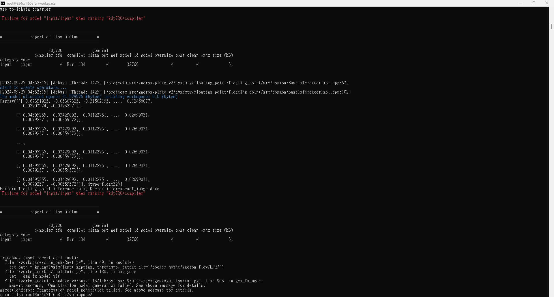

我照妳的建議給定sequence_lens一個值了,但是目前透過toolchain轉換時發生了Err:134的代碼
如下圖
可以請您提供下列的資訊嗎? 謝謝!
-轉換模型時使用的python script
-Input資料 (e.g. 圖片)
-Toolchain版本與OS版本
除此之外,您也可以嘗試剪掉Reshape以下的operators,然後將這些operators用postprocess加回去,因為雖然KL720會支持Reshape和Transpose,不過它們有一些限制:
也請您確認這個模型是否有optimize過,轉換成Kneron格式的onnx
